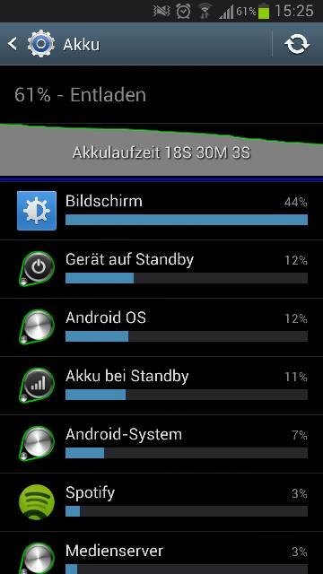

Hat einer vll. nen Tipp? Liegt es einfach nur an Jelly Bean das der Akku so schnell leer gezogen wird?
