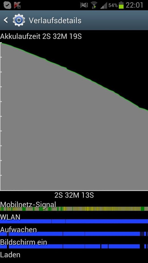

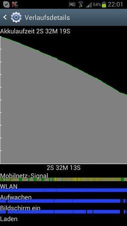

schroedinger schrieb:
Hi Rob,
ich habe hier was für dich.
Die SD-Karte war bei beiden Messungen entfernt. Im WLan-Betrieb weiterhin der hohe Verbrauch, aber ohne Wlan, nur mit Aktiviertem 3G, war der Verbrauch extrem niedrig, siehe selbst.
Hat also definitiv mit dem WLan zutun.
Tja, vielleicht sollte ich die Standby-Richtlinie ändern, dass Wlan im Standby abgeschaltet wird. Damit würde ich erstmal ein Stück weiter kommen.
Gruß Schroedinger
Tja, das wäre ein Workaround. Was Du noch testen könntest ist, das Handy mal wo anders liegen zu lassen. Vielleicht ist es irgendein Router in Deinem Empfangsbereich, der dieses Verhalten provoziert.
Und schau mal in Einstellungen, Akku, ob da Wakeups angezeigt werden, die in BBS nicht gelistet sind, so wie hier.
Rob

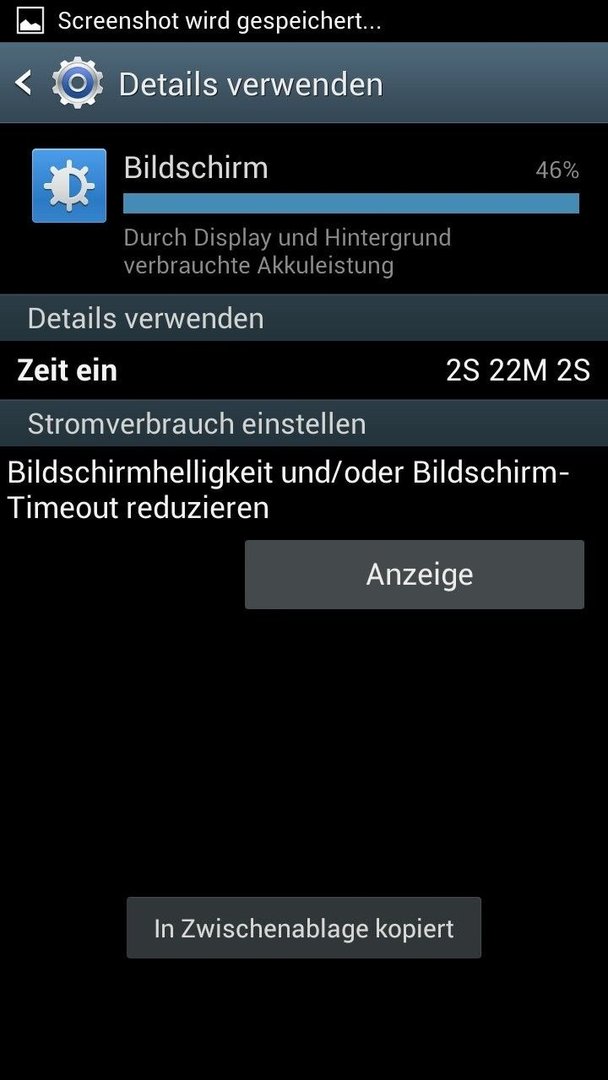

Also ich habe da auch ein großes Problem mit dem Akku.
Ich habe schon 3 Werksresets gemacht und alles per Hand nochmal aufgespielt. Es hat alles nichts gebracht.
Display ON 1S34M was mich noch wundert ist das Android OS so hoch ist und Akku im Standby so niedrig
Hat wer eine Antwort für mich????

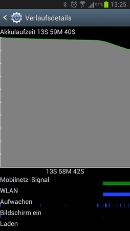

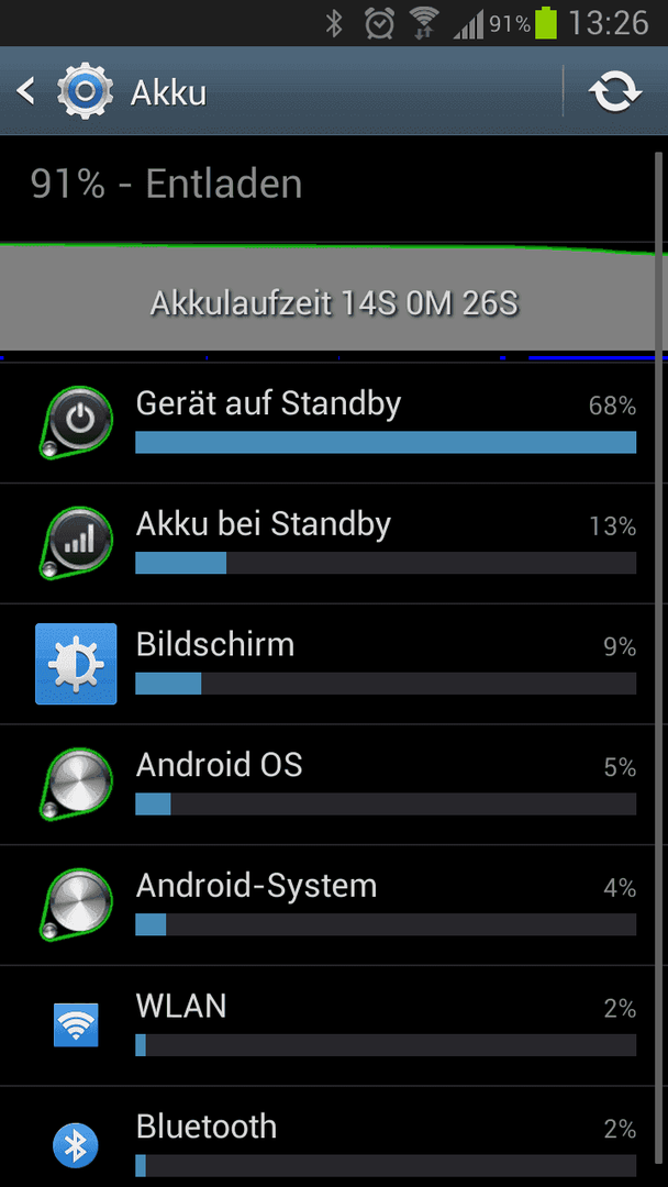

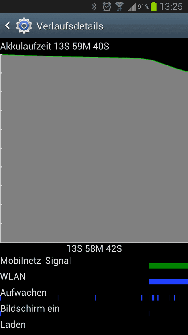

Fragt mich nicht wieso aber jetzt hält der Akku gut

Sieht wohl so aus, als wenn der Workaround das Einzige ist, was mir derzeit übrig bliebt. Hab das Gerät mal woanders hingelegt - gleiches Ergebnis.
Mein Ace2 und mein MediaPad funktionieren auch Normal und liegen auch meistens hier in der Nähe. Das Ace2 hält mit ähnlicher Konfiguration ne gute Woche.
Hab mal Screenshots von Einstellungen > Akku gemacht. Das Komische ist, dass Wlan dort nur mit 2 % auftaucht. Werde wohl (erstmal) damit leben müssen.
Trotzdem erstmal vielen Dank.
Schroedinger
