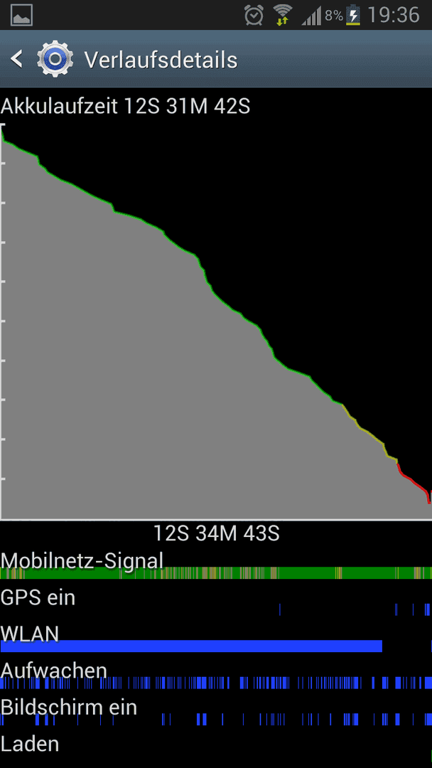

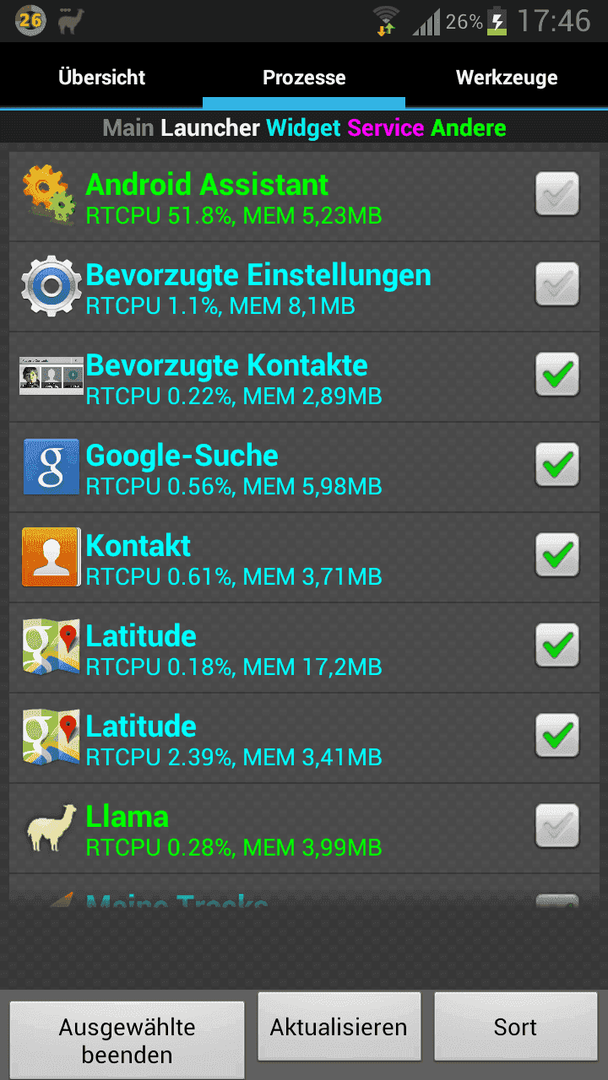

Hi,
ich habe 2 Probleme:
1. Laut Android Assistant ist bei den laufenden Prozessen Latitude 2x vertreten obwohl ich Latitude gar nicht aktiviert habe. Woher kommen diese Prozesse und warum laufen sie. Weiss das jemand (siehe Screenshot)
2. Mein Akku war heute doch schneller leer als sont. Unter dem Einstellungspunkt "Akku" stand die Kalendersync mit Google bei ca. 18% und 23MB :blink: Das hatte ich sonst nie da stehen. Weiss jemand, woran das liegt?
Dank Euch

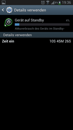

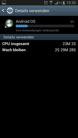

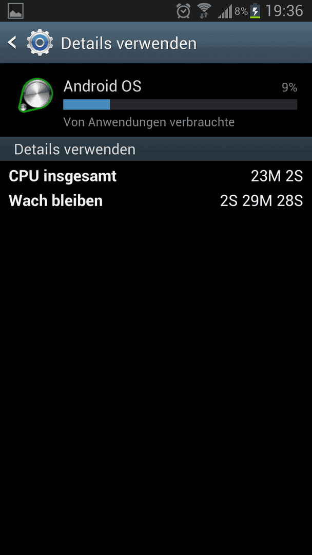

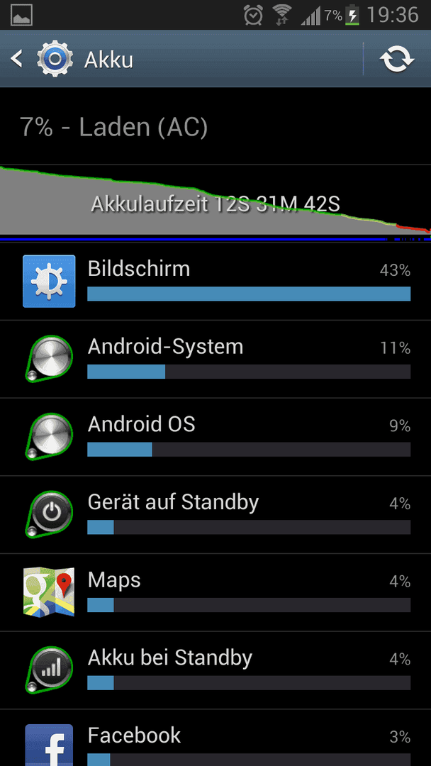

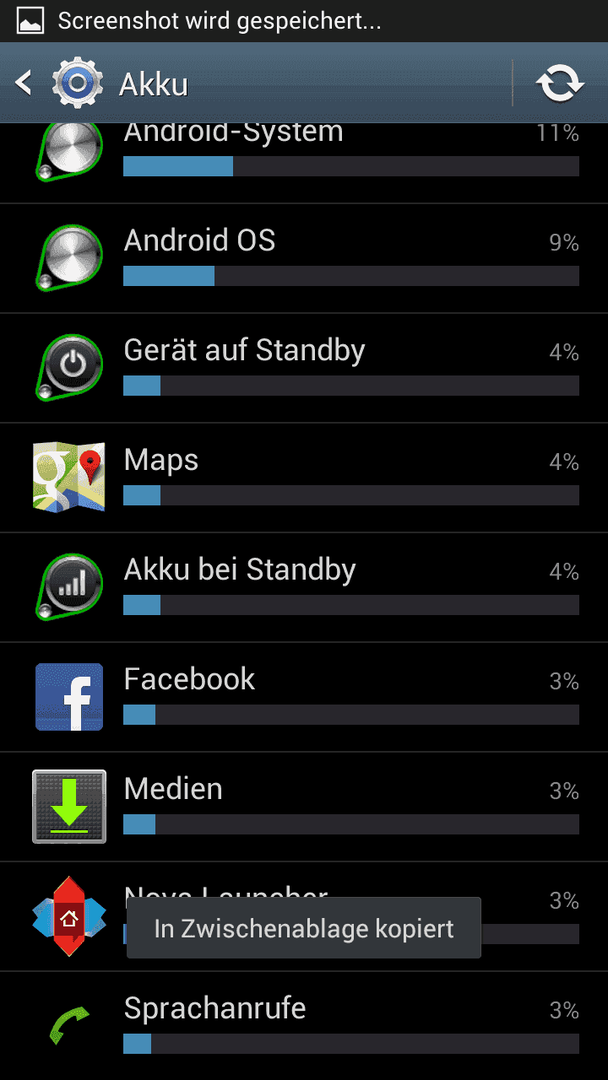

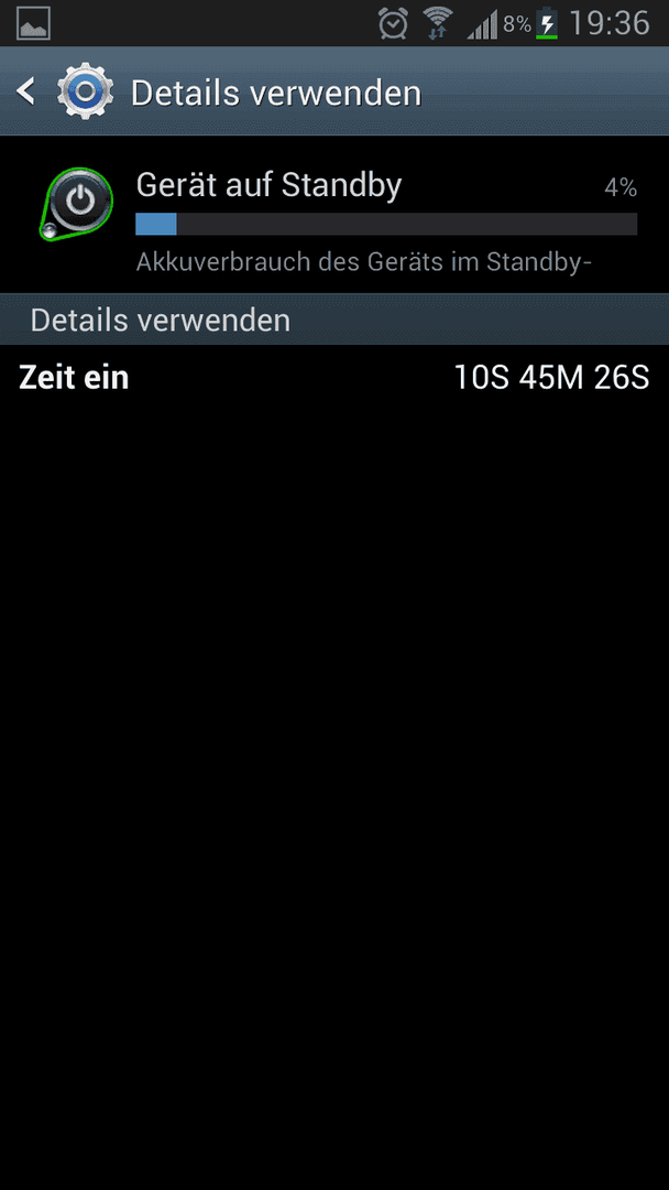

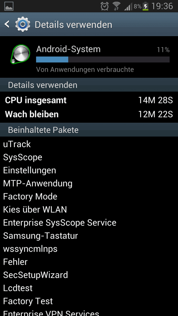

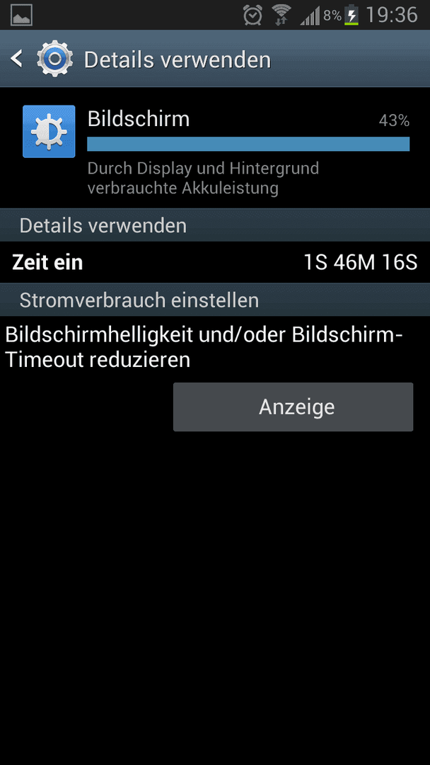

Ich habe auch dieses audio output 2 Problem. Das zieht viel Akku.keine Ahnung was er will. Mache beim schlafen das S3 in Ruhenodus, aber es ändert sich nichts :-(
So hier nun das ganze nochmal an einem normalen Tag.
Handy wurde über Nacht geladen, dabei auf Offline. Um ca 5 online gegangen.
Um ca 18:30 Uhr hab ich es ausgeschaltet weil ich unterwegs war und nur noch 5% Akku hatte.
Nutzung so wie im letzten Post schon geschrieben.

@SGandy26:
OK, das ist relativ wenig Bildschirmzeit, die Du da erreicht hast bei 12h Standby.
Du könntest mal ein LOG mit BetterBatteryStats anfertigen, wie im 2. Post dieses Threads beschrieben.
Nutzt Du den original mitgelieferten Akku?
Rob

Hallo!
Vielleicht kann mir jemand weiterhelfen.
Seit wenigen Tagen stell ich fest, daß das Handy TROTZ USB-Ladekabel nicht geladen wird, obwohl es dies anzeigen würde.
Der Ladestand sinkt bzw. stagniert. Dies ist mir gestern auch beim Laden mittels Ladegerät aufgefallen.
Die Frage wäre nun, woran dies liegt.
Ich bin eigentlich seit jeher nie länger als 24Std mit dem Akku ausgekommen, dahingehend also eh schon recht wenig anspruchsvoll. Berichte, wonach andere teils tagelang mit einer Ladung auskommen, führen bei mir nur zu Erstaunen und aber auch Verzweiflung.
Ich wollte nun BetterBatteryStats nutzen um mehr über diese Problematik ausfindig zu machen. Lässt sich aber nicht runterladen.
Hier kommt immer eine Fehlermeldung aus google play.
Am Handy ist alles aktiviert - GPS, WLAN, SYNC. Jedoch keine Standortverlaufprotokolle, keine FB Updates.
Ansonsten noch FB Messenger, Whatsapp, Ymail (Push Mail).
Anbei 2 Screenshots.
Weiß jemand Rat?
Liegts ggf an der FW? Oder geht der Akku ein?
Bin ehrlichgesagt ratlos.

leon834 schrieb:
Hallo!
Weiß jemand Rat?
https://www.android-hilfe.de/forum/...3-ladeproblem.299277-page-9.html#post-4043910
Rob
