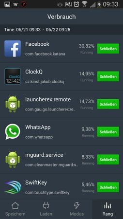

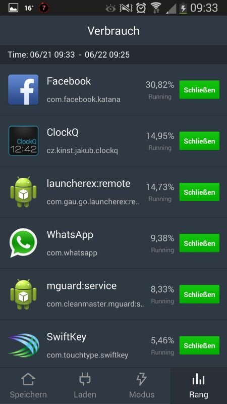

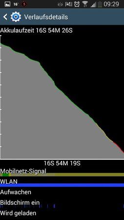

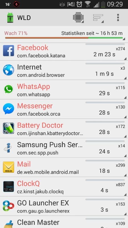

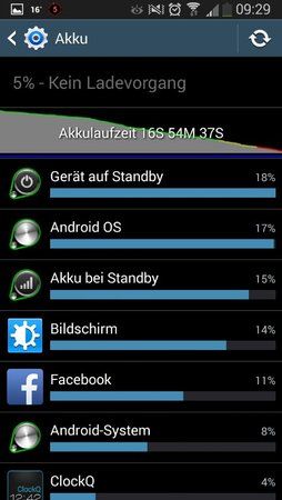

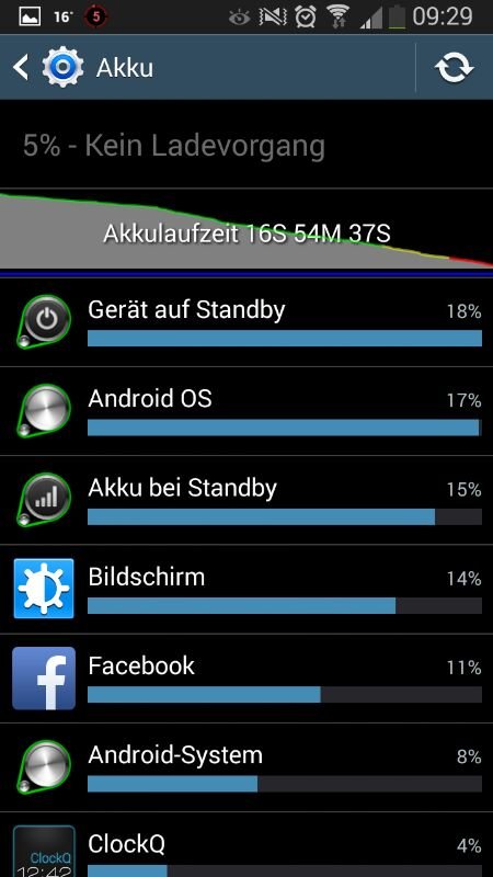

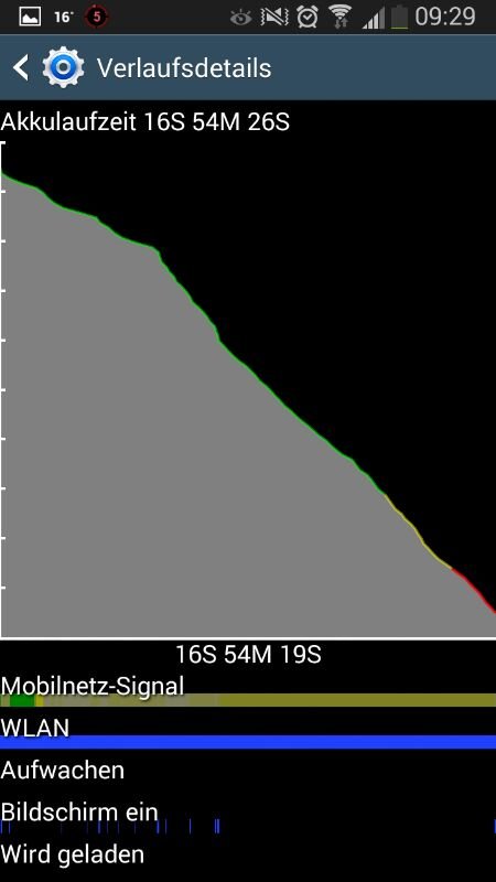

der Akku von dem S3 meiner Freundin hält meist nur noch wenige Stunden. Wir haben bereits auf Verdacht einen neuen Akku bestellt aber daran liegt es nicht. Ich habe einige Apps die vllt viel Strom ziehen runter gehauen. Darunter mal Facebook und Google+ usw. jedoch bringt das auch alles nicht viel.
Manchmal hält der Akku auch nen Tag, jedoch vllt nur ein Mal die Woche.
Letztes Wochenende haben wir einen Wipe gemacht. Fazit: Akku sinkt immer noch drastisch und das selbst über Nacht.
Achso und Akku war auch schon mal mehrere Stunden draußen. Hat leider auch nicht geholfen.
Ich kann mir mittlerweile nicht mehr helfen. Vllt habt Ihr ja einige Vorschläge wie man dieses Problem lösen kann.
Vielen herzlichen Dank schon mal!

Habt ihr nach dem Wipe den ganzen kram der vorher drauf war wieder installiert? Ich würde nach nem Wipe erst mal schauen ob der Verbrauch sich im Normalbereich befindet und dann nach und nach die wichtigsten Apps installieren.
Gleiche Frage :p
ich hoffe, ihr habt kein Backup eingespielt...
Wenn neuer Akku und Wipe nichts genutzt hat, sieht es doch eher schlecht aus.
Mal nen Wasserschaden gehabt?
Was meinst du mit Wipe eigentlich? Factory reset? War erstmal ne gute Idee auf jeden Fall. Neuer Akku schadet auch nicht, meiner war nach 12 Monaten unbrauchbar...
Ja nen Factory Reset. Also nicht die einfach Werkseinstellung über das Einstellungsmenü.
Backup haben wir nicht eingespielt sondern quasi einfach alles neu aufgesetzt.
leider auch die meisten apps gleich wieder installiert. Da hätte ich dran denken sollen das erst nach und nach aus zu testen aber ich war der festen Überzeugung das das mein Problem lösen sollte. Fehlanzeige :(
Was heißt hier es sieht eher schlecht aus. Es kann ja nicht sein das irgendwas das Handy so sehr verpfuscht das man das nicht wieder hin bekommen kann. Das wäre echt traurig.
Zur Not würde ich ne andere Rom drauf spielen aber das wollte ich nur als aller letzten schritt machen. Weis ja nicht ob es nun an Samsung liegt oder halt an irgend etwas anderem.
So schnell kriegst du dein Handy nicht softwaretechnisch nicht kaputt.
Laut Screenshots scheint es wirklich Facebook zu sein. Auch WLAN war ständig an. Das mal testweise ausmachen und Facebook deinstallieren.
Eine vernünftige BBS Log würde uns auch helfen.
Wollte jetzt auch keine Panik verbreiten :D
Wenn es vor paar Tagen oder Wochen mit den identischen apps lief, ist es aber halt komisch.
Mit wlan habe ich gar keine Probleme, ist wie GPS immer an. Facebook app ist der Klassiker, aber soviel raubt selbst fb nicht. Theoretisch.
Wie Tylon sagt, mach mal fb runter. Logge dich mal gezielt aus einigen apps aus... Skype, eBay...
Schau ggf in Nachrichten apps nach, dass push/automatische Benachrichtigung deaktiviert ist (wenn nicht benötigt).
Hilft das alles nicht, mach nochmal ein Wipe und installiere nur die 5 wichtigsten apps... WhatsApp, browser, Wetter... Was weiß ich.
Wenn dann das Problem erstmal weg ist, installierst du Tag für Tag in Blöcken mehr... Dann könnte man eingrenzen.
Hilft alles nichts, ggf costum ROM auf Sammy Basis. Ich fand die omegaRom immer sehr gut. Wenn mein s3 in Rente geht, kommt auch das wahrscheinlich hoch.
