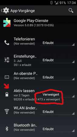

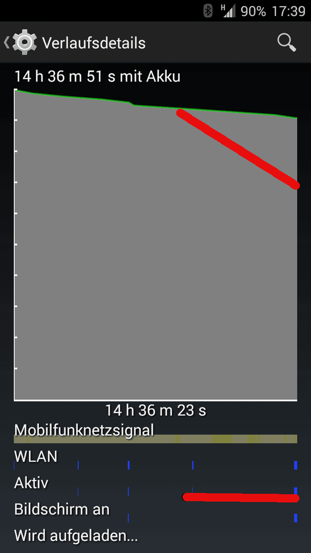

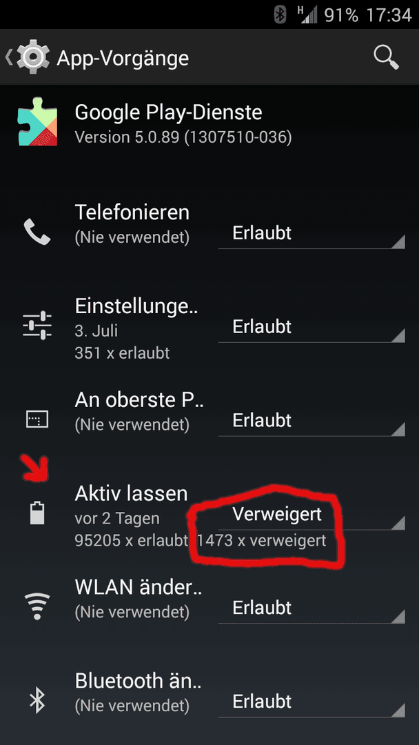

Ich nutze Cyanogenmod M6-M9 (M9 aktuell) System-ROM und habe root-Rechte.
Seit Monaten hatte ich das Problem, dass irgendwann das S3 ständig aktiv war und man in der Akku-Verlaufsanzeige fast schon zusehen konnte, wie der Akku leer wurde. Ein Reboot half. Nur irgendwann schaltete eine App das Telefon wieder in "Dauer-Aktiv" ...
Größter Sauger war "Android-System".
Nach Lesen in diversen Foren kam ich zu dem Schluss, dass die Google-Play-Dienste schuld waren. Deaktivieren, up/downgraden half nicht wirklich.
Ich habe dann unter Einstellungen/Datenschutz den Datenschutz auch für die integrierten Apps aktiviert und mir dann den Google-Play-Diensten das "Aktiv-Lassen" verweigert.
In der angehängten Akku-Verlaufsanzeige habe ich mal in rot meinen vorherigen Akkuverbrauch eingezeichnet.

Wer CM hat, wird wohl auch root Rechte nutzen :p
Das Problem bei dir ist nicht ganz einfach, im Prinzip auch umso schwerer je mehr individualisiert wurde.
Im wesentlichen muss man verstehen, dass die Playservices wenig für sich selber machen. Vielmehr werden sie als durchaus sparsame Schnittstelle zwischen Apps in den Googleuniversium genutzt. Ich meine damit Push, Backup, PlayMusic, PlayGames, Gerätemanager, Standortverlauf, a-GPS. Das alles und noch vielmehr benötigt eine Verbindung oder eine Schnittstelle. Das sind pauschal die Playdienste.
Wenn jetzt eine App im Sekundentakt bei Google fragt "wo bin ich genau" (als das "a" im aGPS (Standort basierend auf Mobilfunk und WLAN Netzen) können deine Playdienste nicht schlafen. Und ich denke, in den Zustand wirst du diese auch nicht bekommen können - typischer, ich sag mal, Anfängerfehler. Ist wie bei nem hohen Spritverbrauch das Steuergerät oder den Luftmengenmesser auszubauen -es kommt nichts sinnvolles bei rein.
Du musst deinen Verbrauch intensiver dokumentieren, siehe dazu meine Signatur "Akku Probleme". Hier kann man ggf. mehr sehen...

Jetzt ist bei mir wieder (Bilder oben im Thread #7984) der rote Akkuverbrauchsverlauf eingetreten.
Ich dachte ich hätte das Problem mit der obigen "Lösung" behoben.
Das lag aber vermutlich daran, dass ich am Wochenende kein WLAN hatte und daher das Problem über ein paar Tage nicht auftrat.
Zur Ursachenforschung finde ich folgendes im BetterBatteryStats-Log:
