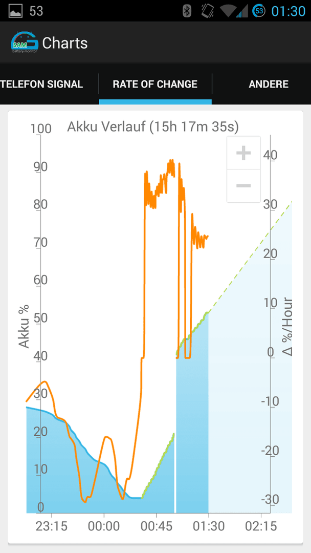

seit einiger Zeit habe ich Akku-Probleme mit dem S3, das ich gebraucht gekauft habe.
Ich habe damals CM 10.2 aufgespielt.
Von Anfang an war die Akkulaufzeit eine Katastrophe.
Eigentlich habe ich alle stromfressenden Apps runter geschmissen, aber die Laufzeiten sind immer noch schlecht.
Vor einigen Tagen habe ich den Akku entnommen. Beim wiedereinlegen hatte ich statt 8% plötzlich 43% Akku. Das ist auch in dem angehängten Screenshot dokumentiert.
Selbst wenn ich selten auf das Handy gucke, zeigt gsam mir einen Verbrauch von über 6%/Stunde an. Wenn ich surfe zieht es den Augen buchstäblich sofort leer.
CPUSpy verrät mir aber, dass das Handy in den Deep Sleep geht.
Könnt ihr mir vllt. helfen?
Gruß und Danke!
Die Kalibrierung deine Akkus funktioniert nicht.
Es kann helfen, wenn du das Akku komplett entleerst (so, dass es aus geht) und AUSGESCHALTET komplett laden lässt bis 100%.
Ansonsten kannst du dir ja auch günstig einen neuen Akku kaufen
Die Betonung liegt auf günstig, nicht billig.
Des Weiteren müssen Akkus nicht kalibriert werden.

Danke fürs analysieren schon mal im voraus
Der ursprüngliche Beitrag von 08:55 Uhr wurde um 10:00 Uhr ergänzt:
Nur mal so eine Frage nebenbei, welche Android / Mod version würdet ihr mir für das S3 empfehlen?
Würde das teil gern mal komplett neu aufsetzen und kenn mich mit den verschiedenen Versionen leider nicht so aus!
Also 1,5% ist nicht wahnsinnig schlecht aber Verbesserungswürdig. Bei nem Jahr Akku Alterung sind aber auch keine 0,5% mehr mit allgemeinen Tipps möglich.. Was auffällt ist natürlich ein schwacher DeepSleep.
Also, du nutzt exchange für die Mails, ist prinzipiell nicht so toll für den Akku, da hier dauerhaft eine Verbindung aufrecht erhalten werden muss inkl "heartbeat" Datenverkehr. Bin da nicht der Experte in der Richtung, sollte aber bemerkbar sein. Vermutlich hast du aber einen guten Grund dafür, zB beruflich....
Dann hast du sehr viel Ortung dabei, über 1000mal den Network location Provider. Irgendwo will eine App öfters einen Standort von Google wissen. Vermute das wird der größte Brocken sein.
Nutzt du Google now? Häufige Wetter Intervalle?
Ansonsten sieht man leider nicht so viel auffälliges.
Als Rom stellt sich die Frage du Samsungnah bleiben möchtest oder Richtung cyanogen Mod / AOSP möchtest.
Beides seine Vorteile. Aber da gibt es hier threada im s3 Bereich "welche Rom empfehlen" oder so.
Für AOSP nutze ich SlimRoms
Als Sammybasis damals omega Rom.
Find beide gut, hatte mal ein paar andere die waren aber auch nicht schlechter, nur "anders"...
Wenn du noch nie CM hattest, dann ist der Umstieg auf jeden Fall größer.
ist mir schon klar
S13gfried schrieb:
Also, du nutzt exchange für die Mails, ist prinzipiell nicht so toll für den Akku [...] Vermutlich hast du aber einen guten Grund dafür, zB beruflich....
Die Mails müssen leider bleiben, brauch ich eben wie vermutet beruflich.
Nein ich nutze es eigentlich nicht, aber es war an, direkt mal deaktivert den pfusch
OK, danke, werde mich da mal schlau machen
Werd heute nacht noch einmal BBS laufen lassen, mal sehen ob sich was verbessert hat, wie gesagt, ich bin erstaunt dass ich diese Nacht so wenig gebraucht habe, normalerweise komm ich mit einen akkuladung so 18-19 stunden aus (bei normaler verwendung: ein paar telefonate, ein paar emails, whatsapp/telegram keine Spiele oder so), jetzt bin ich bei 19h und hab immer noch 38%.
Kann mir das zwar nicht vorstellen, aber anscheinend hat SD-Maid einiges an Datenmüll entfernt, der meine Batterie belastet hat!
Vielen Dank nochmal, werde dann morgen die neue Log Posten!
