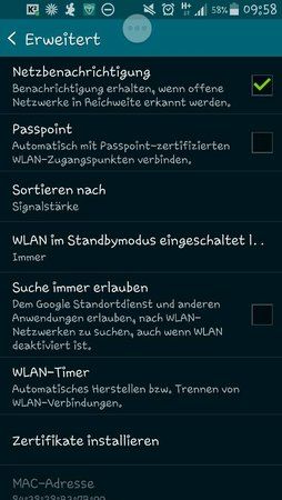

Und wegen dem WLAN schau mal unter
Einstellung - WLAN - Menü Button - erweitert -Erkennungsfunktion immer verfügbar - ausschalten
Da gibt's nur die Option "WLAN im standby Modus eingeschaltet lassen." Meinst du das?
Nein, meint er nicht :p
Tylon meint die Erkennungsfunktion (Ortung) durch WLAN. Android kann, auch wenn WLAN von dir deaktiviert wurde, es trotzdem zur Ortung temporär nutzen.
Möglich das daher dein WLAN Zeugs kommt trotzdem es aus ist. Ortung zB durch Wetter App, Bahnapp, Maps, Standortverlauf, Facebook .... Möchtest du das nicht (also aus = aus) dann dorthin navigieren wo Tylon sagte.
Was du meinst (bei mir im Menü nur ein Punkt darüber) schaltet WLAN ab wenn du dein Handy sperrst. geht dann halt alles auf die mobilen Daten....

Dann müsste das der Punkt "suche immer erlauben" sein. Wo auch nach NetzWerken gesucht wird selbst wenn WLAN deaktiviert ist. Weil eine Option mit dem Namen ErkennungsFunktion gibt's nicht in den WLAN Einstellungen. Oder bin ich heute zu dämlich. :confused:
Habe 4.3 auf S3 also da gibt's das auch mit suche erlauben
@S13gfried
Erstmal vielen Dank für deine Mühe. Und denn link. Hab nochmal geschaut. Es ist dasselbe. Nur heißt es bei mir nicht ErkennungsFunktion sondern Suche erlauben. Heißt so beim S3 und auch beim S5
Hier mal Bild:

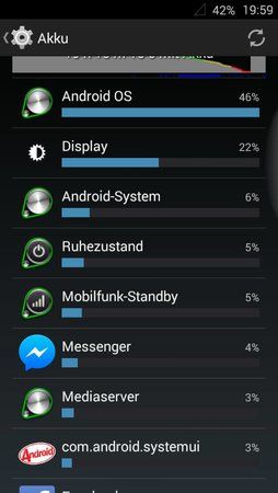

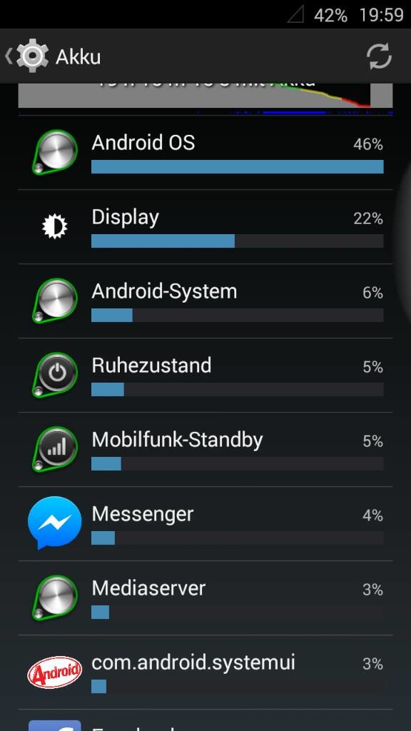

ich frag mich was das soll !!!!
android OS und dann nochmal Android system... beides hat unterschiedlichen Verbrauch....
