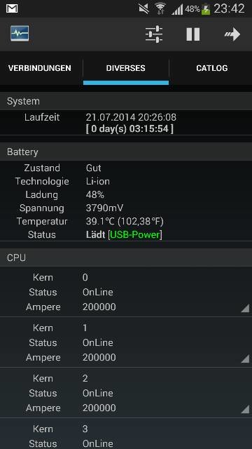

Ich habe ein Problem, wenn ich mein Ladegerät bei meinem S3 anstecke ladet es nicht bzw. die Prozentanzeige geht immer weiter runter 50% 49%
Hab auch das Akku gewechselt, geht immer noch nicht, kann mir jemand weiterhelfen?
Ich will leider nicht eingestehen, dass es ein Hardware fehler ist, weil es mir immer nur manchmal passiert z.B in 3 monaten geht's wieder, dann in 1 Monaten nicht mehr. Auf Os Monitor wird angezeigt, dass mein Handy auf USB- Power aufgeladen wird.

ich denk mal, dass dein ladegerät kaputt ist. war bei mir das gleiche problem. mal gings, mal nicht. mal gings normal, mal ganz langsam, mal gar nicht. versuchs mal mit einem anderen kabel.
Ich habe das mit 3 verschiedenen ausprobiert leider dran gescheitert, es ladet sich nur wenn das Handy ausgeschaltet ist.
Auch ein anderes Kabel probiert?
Möglich wäre noch ein kaputter USB Stecker.

Das dein Gerät nur ausgeschalten läd spricht für einen geringen zu Ladestrom.

Das zweite Kabel ist nur bedingt geeignet. Dein S3 erkennt in dem Fall nicht das es an einem Ladegerät hängt und schaltet auf USB-Laden. Dies liegt mit hoher Wahrscheinlichkeit an der unvollständigen Beschaltung des Kabels.
Die Werte am ersten Kabel sind auch kaum besser, aber in dem Fall kann es am Kabel oder an Ladegerät liegen.
In Deinem Fall würde ich wirklich noch ein drittes Kabel und/oder ein anderes Ladegerät versuchen.
In beiden Fällen sollte es sich allerdings aufladen, zwar sehr langsam, aber es sollte schon laden.

aber woran liegt es, dass mein S3 es als USB wahrnimmt und nicht als normales Ladegerät? :)
Kennst du niemanden mit nem S3?ich würde mir auch mal den Akku von jemand anderen leihen.
Wenn weder Netzteil, Kabel, noch Akku defekt sind, ist entweder die USB Buchse defekt oder die Hauptplatine hat einen Feuchtigkeitsschaden.

Akku würde ich bei der ladegeschwindigkeit und den Werten der o.g. App ausschließen.
Buchse hatten wir hier bisher glaube 2 mal woran ich mich erinnern kann bzw beteiligt war. Am häufigsten ist das Kabel schuld. Ich habe eins von Amazon Basics, 1,80m lang (sehr komfortabel, für unter 10€. Kann ich nur empfehlen.
