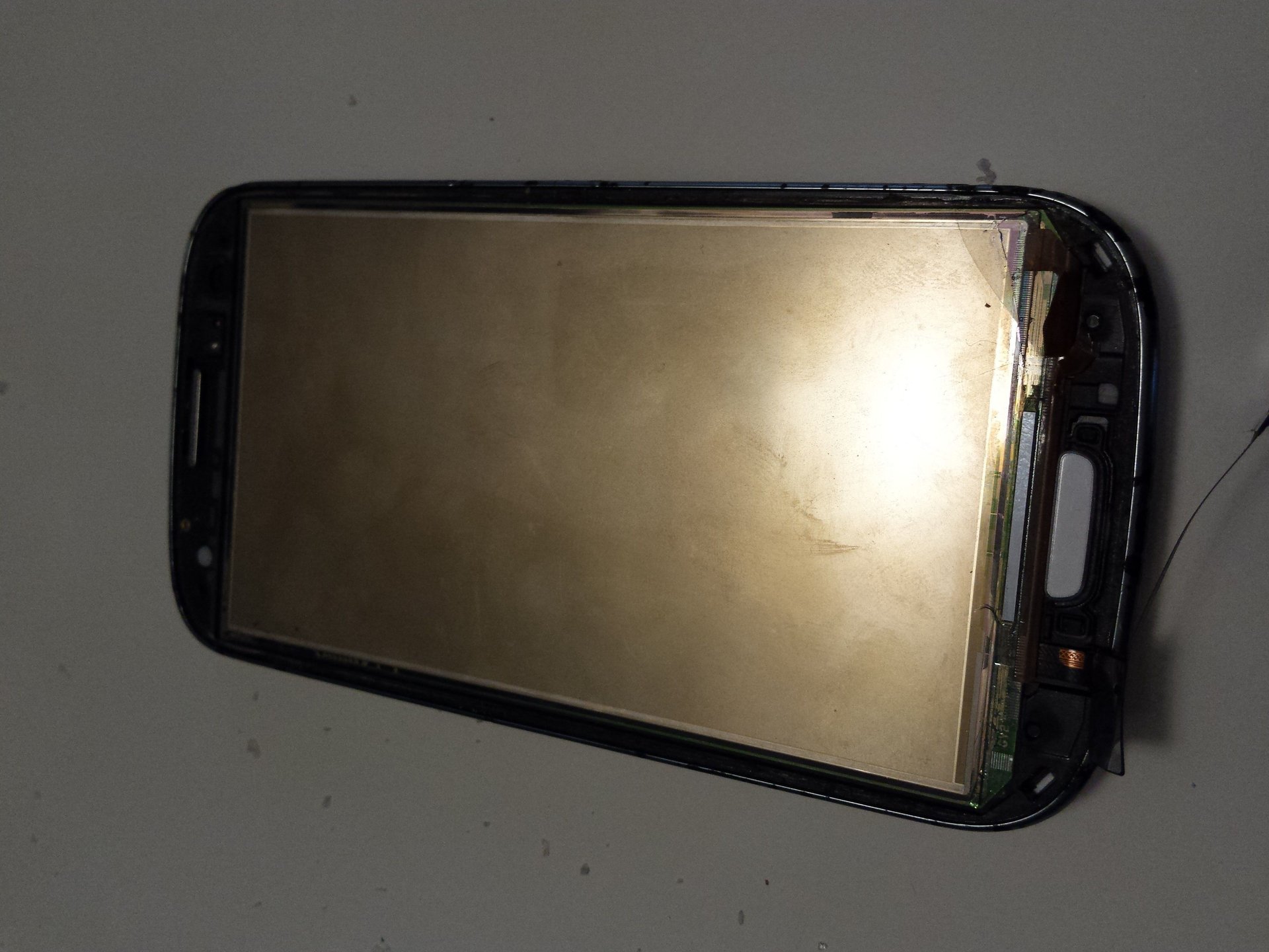

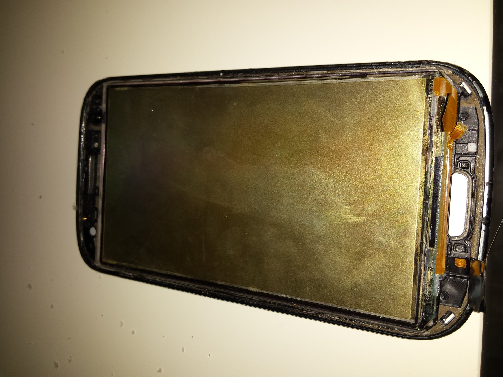

ich hab gestern das erste mal das Glas für einen Bekannten gewechselt. Ging richtig einfach. Aber ich hab ne andere Frage. Hab hier ein kaputtes S3, guckt euch das mal an, warum ist das Display goldlich? Oder ist es das Touchpanel und das hauchdünne Display fehlt?

Hy, da fehlt so ziemlich einiges vom Display;)
Also als ich gestern vom S3 das Glas entfernt habe, war es darunter natürlich schwarz. Das Display eben. Bei dem ist es aber nicht sonderlich tiefer, sprich: Das Display an sich muss dann wenige Millimeter dünn sein.
