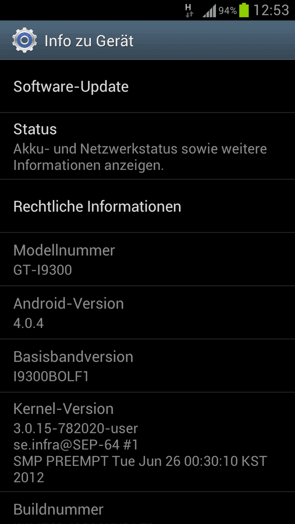

Hallo
Ich hab seit ein paar Monaten mein S3 und es läuft super
Vor ein paar Tagen gab es ein kleines Update (OTA) seitdem geht Wlan technisch eigentlich nichts mehr
Recovert hab ich schon
Fw war und ist 4.04
20 cm vor meinem Router bekomme ich 2 von 3 Balken ...
somit habe ich in der Wohnung eigentlich gar kein Empfang mehr ...
Kann mir jemand helfen ? wie finde ich den die ältere 4.04 ?
Hier noch ein Screenshot zum aktuellen Status
EDIT: Oh Buildnummer ist nicht auf dem Screenshot
Buildnummer : IMM76D.I9300XXBLFB
Vor ein paar Tagen gab es ein kleines Update (OTA) seitdem geht Wlan technisch eigentlich nichts mehr [...]
Ich hatte letzte Woche ein neues S3 mit gleicher Kernel-Version bekommen. W-LAN deaktivierte sich nach einiger Zeit Inaktivität, obwohl es sich als aktiv ausgab. Temporäre Abhilfe schuf Wifi aus- und wieder einschalten. Dann verband sich das Handy wieder mit dem Router. Gestern las ich dann von einer neuen Firmware, die heute früh dann auch tatsächlich zur Verfügung stand (händisch nach Updates suchen lassen). Nach Download der fast 100 MB und Installation läuft alles bestens!
Kernel-Detail, siehe Screenshot.
