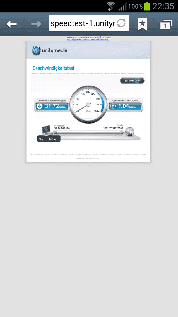

Anbei zwei Test. Einen über Wlan und einem mit UMTS

Wow von solchen Werten kann ich nur träumen.
Max 5 MBit kommen über Hspa bei mir an.
