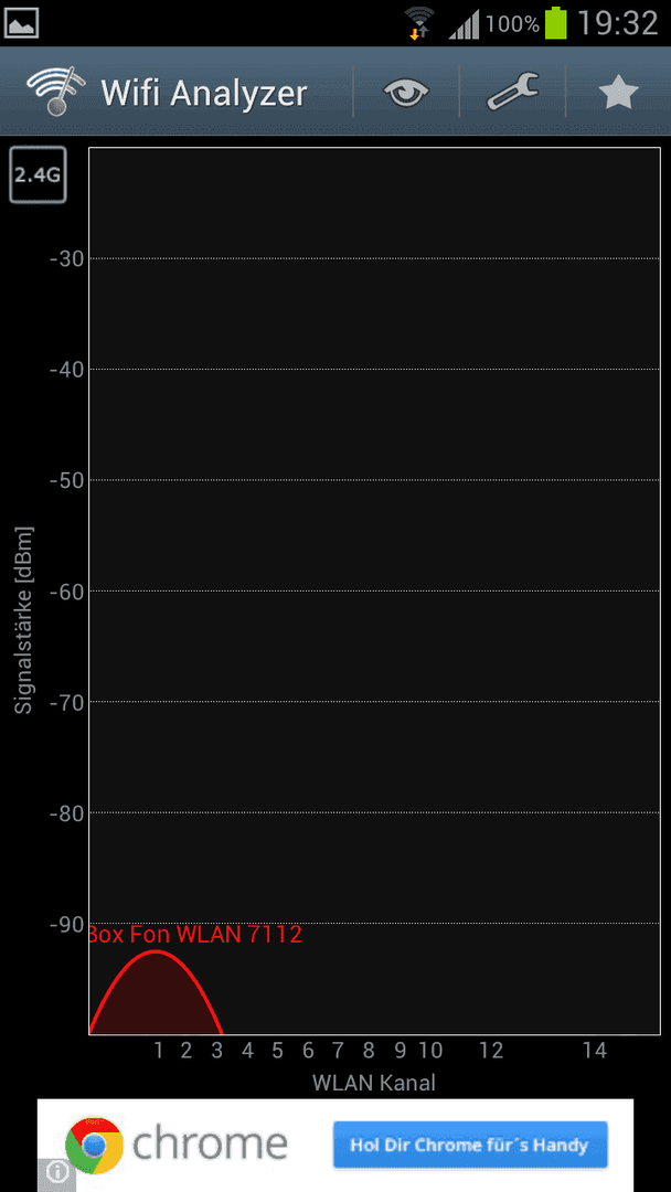

Hallo zusammen. Ich habe seit dem letzten Update (welches ich noch über eine super funktionierende WLAN-Verbindung gezogen hab) folgendes Problem:
Befinde ich mich mit meinem Galaxy S3 etwa einen (1) Meter vom Router entfernt, kommt keine Verbindung zustande, da ich angeblich ausserhalb des Bereichs bin. Lege ich das Handy im einstelligen Zentimeterbereich neben den Router bekomme ich Verbindung, das Handy loggt sich ein und WLAN funktioniert. Entferne ich mich wieder weiter als einen Meter vom Router bricht die Verbindung zusammen.
Dies ist nicht nur bei mir zu Hause der Fall (Router: Fritz!Box 7112) sondern auch zum Beispiel bei meiner Mutter (Router: Speedport W701V). Also schliesse ich schon mal ein Router Problem aus. Alle anderen Geräte zu Hause funktionieren ja auch einwandfrei (PS3, Sony Bravia, Laptops, PC usw.).
Die Einstellungen passen auch, da sich das Handy ja sonst nicht im Zentimeterbereich einloggt und WLAN funktioniert.
Habe den Samsung-Support bereits zweimal angeschrieben, jedoch keinerlei Antwort erhalten. Deshalb erhoffe ich mir hier FACHMÄNNISCHE Antworten und Hilfen. Schon mal Danke im Voraus.

Welche Firmware Version hast Du? Ausgabe von *#1234#
Hast Du Dein S3 gerootet?
Hast Du im Router die Sendeleistung beschränkt?

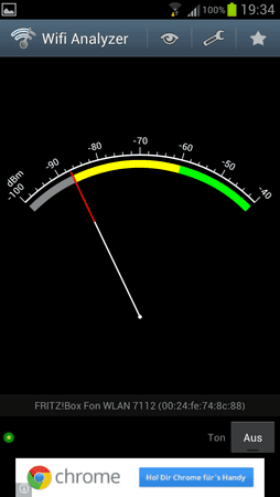

Poste mal Screenshots vom https://play.google.com/store/apps/details?id=com.farproc.wifi.analyzer mit unterschiedlichen Abständen zwischen S3 und Router.

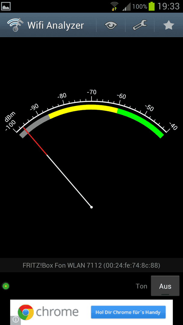

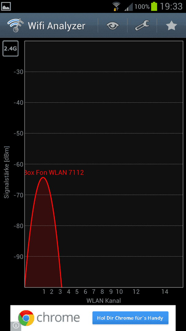

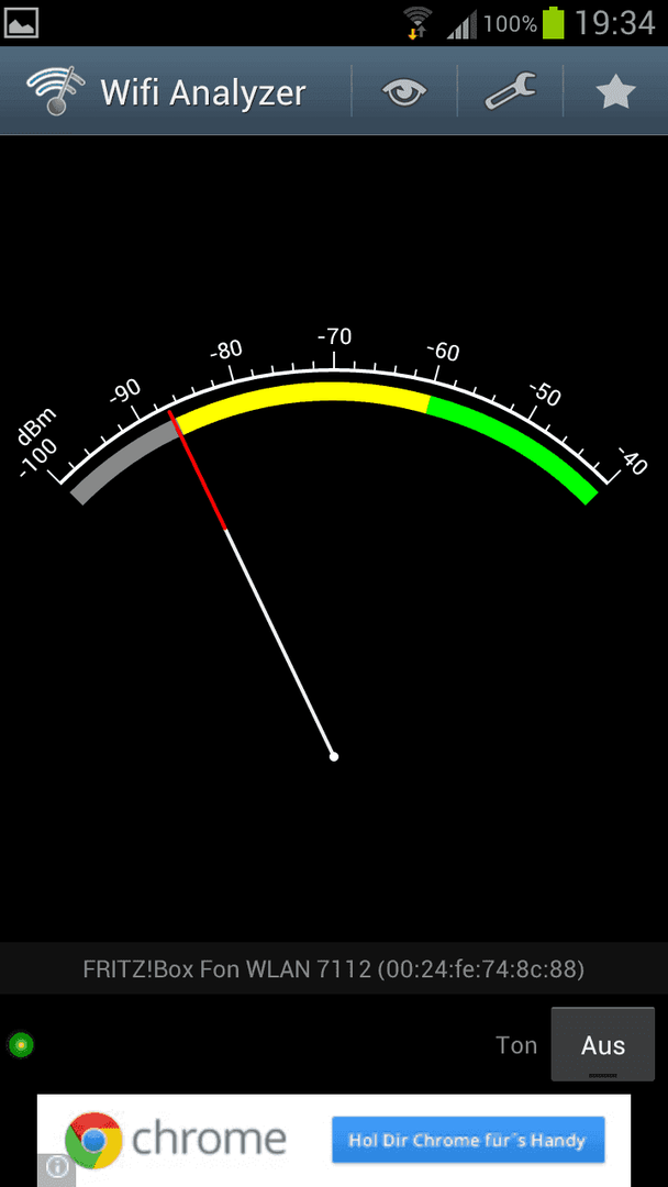

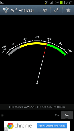

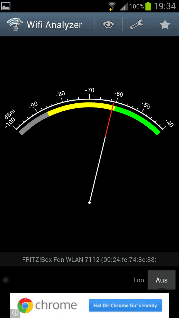

Auf den Bildern sieht man jeweils 1m, 0,5m und direkt am Router (0 cm dazwischen).
Achja: Wenn ich auf meinen Router gucke, dann zeigt dieser mir an, dass er das S3 mit voll empfängt.

Es ist so, als ob das Handy nichts mehr empfängt. Aber die Sendeleistung zum Router ist komplett da, egal wo ich in der Wohnung bin.
