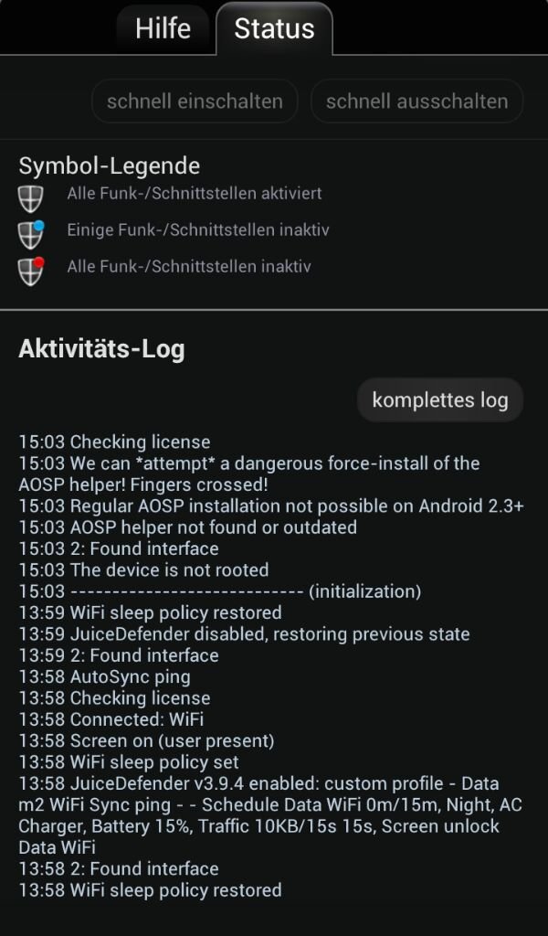

Ich hab mal JD installiert um vom Log einen Screenshot zu machen. Hilft das?

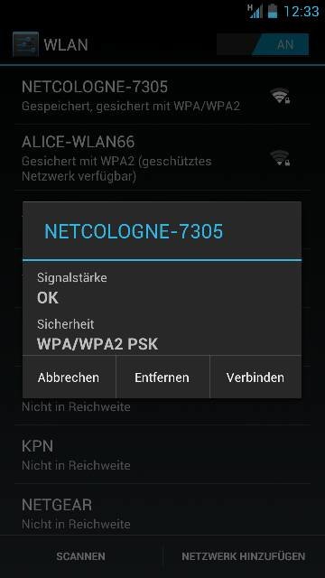

Habe ein großes Problem.
Bin von cm9 zu FoxHound gewechselt und wieder zurück nach cm9.
Das Komische: ich kann mich mit meinen Wlan Routern nicht mehr verbinden.
Es erscheinen zwar die Points in der Ubersicht aber die Koppelung funktioniert nicht. Wenn ich auf mein Wlan klicke gibt er mir zwar die Möglichkeit zu verbinden aber dann passiert nichts.
Habe schon ein Factory Reset gemacht, aber geholfen hat es nichts.
Hat jemand eine andere Idee?
