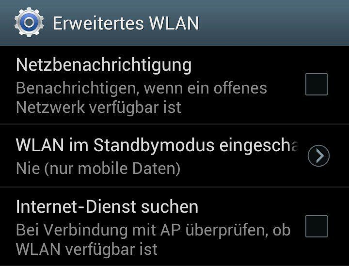

Meint ihr das hier? Das ist bei beiden Geräten standard aus - und das weisse ist dennoch immer verbunden.
Hab ich den Bug nun auf dem weissen oder dem blauen? :confused:
Morgen, Sobald du JD drauf machst, stellt der in Einstellungen auf Immer ein, da er die Steuerung übernimmt.
Andreas
Ja das ist klar. Aber auf dem weissen ist ja kein JD drauf und verhält sich so wie es soll :confused:
