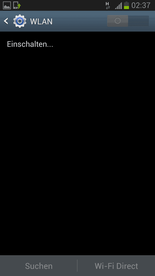

Hallo Leute,
Also ich bekomme einfach mein Wlan nicht eingerichtet aber auch nur mit der OFW !!! wenn ich eine CFW z.b CyanogenMod flashe da funktioniert wlan ohne probleme ... sobald ich die OFW Flashe kann ich nicht wlan verbinden -.- bitte um Hilfe ;)
