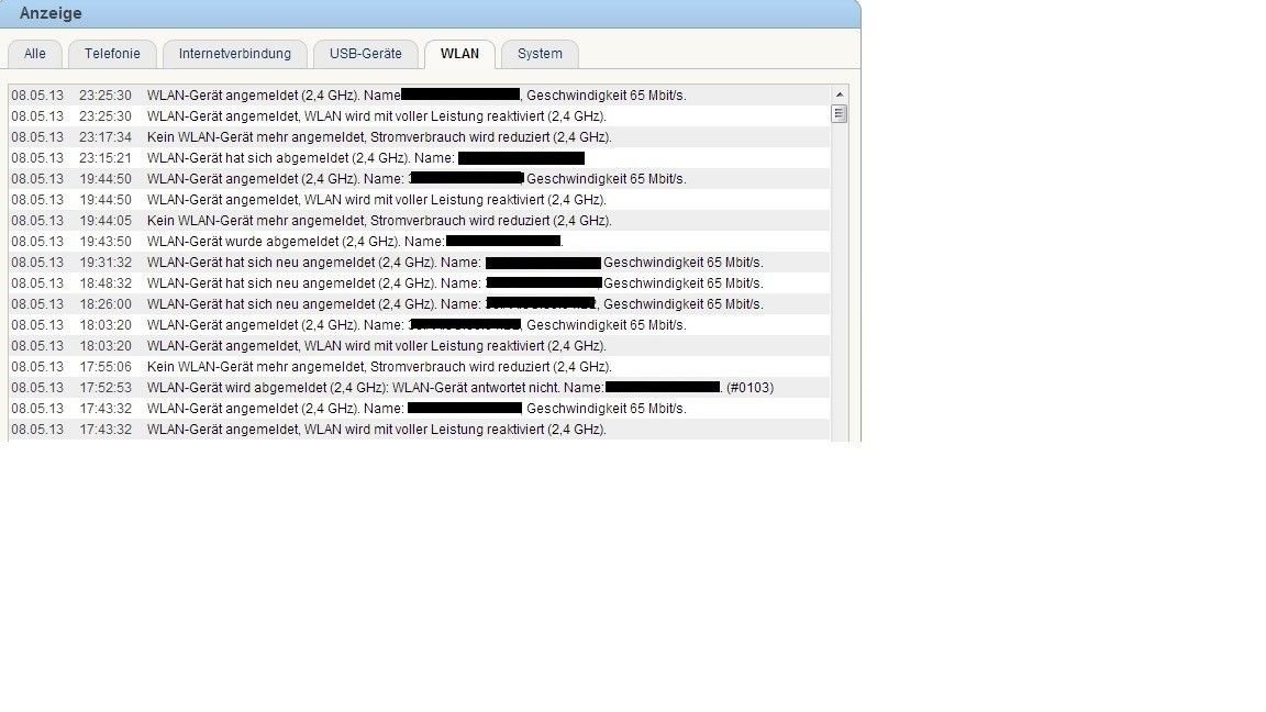

ich suche mittlerweile schon ne gefühlte Ewigkeit nach einer Lösung für mein Problem. Ich bin mir auch sicher, dass es eine gibt, ich find nur nix.
Die Sache ist die: Ich hab das S3, Wlan Verbindung zuhause, klappt auch einwandfrei.
Habe aufm Handy auch die Einstellung "WLAn im Standbymodus eingeschaltet lassen" auf "immer" stehen, das hab ich halt anfangs direkt in sämtlichen Foren und auf vielen Seiten als Lösung gefunden.
Leider bringt es bei mir nicht wirklich was. Es ist so, dass wenn das Handy längere Zeit ( konnte bisher noch keine genaue Zeit messen, gefühlt aber ca. 30 Minuten) im Standby irgendwo liegt, und ich dann weder einschalte, ich über trotz vorhandener WLAN Verbindung keine Internetseite öffnen kann.
In dieser Situation gibt es für mich bisher zwei Möglichkeiten.
1. WLAN aus- und wieder anschalten--> bissl nervig
2. Warten, nach ca. 50-60 Sekunden besteht wieder eine Internetverbindung und ich kann surfen.
In der Zeit im Standby kommen auch keine Whatsapp Nachrichten bei mir an, erst wenn ich dann wieder die Verbindung "aktiviere"
Ich habe mal bei der Oberfläche meines Routers ( Fritz Box 7270 ) geschaut, dort steht das Handy dann zwar mit dem Router als verbunden da, aber eben nicht mim Internet.
Ich finde es kurios und hab keine Ahnung woran es liegen kann. Am Router ist alles auf Leistung und nix auf Stromspar oder sowas eingestellt, beim Handy soweit ich weiß alles Verantwortliche für WLAN auch.
Kann mir einer helfen?
Vielen Dank schon mal im Voraus
Mfg
TeKILLA
Schau mal im Protokoll der Fritzbox nach ob das Handy sich ständig trennt und wieder verbindet.
In der Tat ich hoffe das klappt mit dem Bild einbinden
Das ist jedes mal das Handy, ich habe sonst kein WLAN Gerät

Der Screenshot ist zumindest in Tapatalk nicht erkennbar.

Im Browser schon.
Hast du es mal mit 5GHz WLAN versucht?
Habe es mal auf 5 ghz umgestellt, danke ich teste mal und melde mich wieder.

so habs auf 5 ghz umgestellt, es scheint echt was zu bringen, kein "abmelden" mehr zu sehen... aber komischerweise ist der "empfang" jetzt schlechter, hab nur ne 50 qm wohnung in der ich vorher immer vollanschlag wlan hatte. jetzt bin ich im nebenraum und "nur" noch 2 von 4 balken empfang beim wlan.
aber damit kann ich leben :) danke für die hilfe
