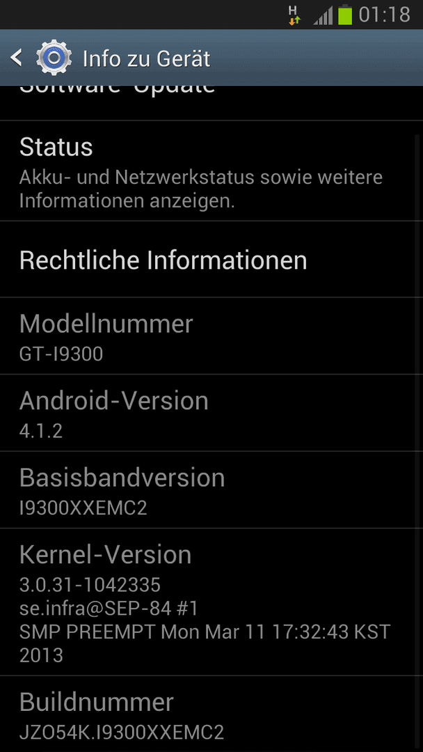

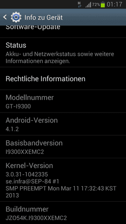

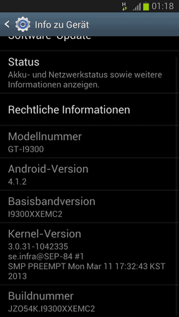

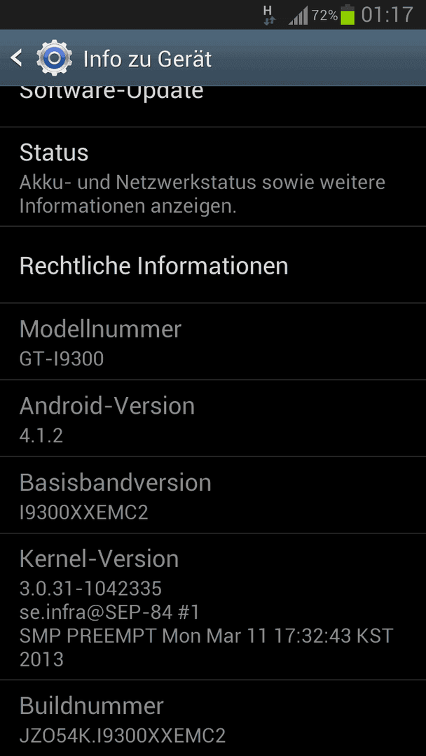

ich wende mich an euch, weil ich komplett fertig bin und nichtmehr weiß, was ich noch tun soll...
Zur Situation:
Ich habe 2 Galaxy S3´s. Eines gehört mir, eines meinem Bruder. Das S3 meines Bruders meinte neulich "Hey, WLAN find ich doof.". Seit dem kann das S3 nichtmehr in das WLAN. (Authentifizierungsfehler) Nach ersten Recherchen fiel mir ein Artikel der Telekom auf. Da das Gerät ein Telekombranding hatte, habe ich mich dran gemacht, eine Brandingfreie Firmware auf das Handy zu flashen, in der Hoffnung, dies behebt mein Problem. Leider war dem nicht so.
Meine Lösungsversuche:
1. Routerreset
Ich verwende einen Speedport V720 Version B. Der Speedport ist auch der AP fürs WLAN. Die Daten für das WLAN habe ich nicht geändert, sondern verwende die Daten vom Rücken des Routers.
Bisher hatte ich damit auch nie Probleme. Im WLAN hängen 1 Samsung Wave 2, 2x Samsung Galaxy S3, 2x Laptops (gelegentlich), 1 Iphone 4s (nicht meins).
Um Probleme mit dem Router auszuschließen, habe ich den Router auf Werkseinstellungen zurückgesetzt und neu eingerichtet.
Ebenfalls keinen Erfolg. Mein S3 hat immernoch keine Probleme.
2. MAC-Filter
Aufgrund vieler Meinungen in diversen Foren habe ich einen MAC-Filter eingestellt & das S3 in den MAC-Filter hinzugefügt.
Kein Erfolg. Mein S3 funktioniert weiterhin.
3. Änderung SSID & PSK
Um eine evtl. Problematik mit dem WLAN-Schlüssel zu umgehen, habe ich die SSID angepasst, sowie den PSK. Hierbei habe ich das Passwort Hallo123 benutzt. Trotzdem kein Erfolg.
4. Testen der WLAN-Funktion
Um sicher zu gehen, dass nicht das Gerät selbst defekt ist, habe ich über mein S3 einen mobile Hotspot eingerichtet. Über diesen Hotspot kann sich das S3 in mein "WLAN" einklinken.
Ich weiß nicht mehr weiter.
Das wunderliche: Das S3 hatte über ein halbes Jahr keine Probleme mit dem WLAN. Dann ging es einfach nicht mehr.
Ich werde morgen einen anderen Router probieren. Wenn das nicht klappt, schmeiß ich das S3 gegen die Wand ...:cursing:
Danke für jede Hilfe.
Gruß,
Mad
Edit:
Ich habe mal 2 Screenshots eingefügt.
Galaxy1 ist mein Handy, Galaxy2 das S3 meines Bruders
