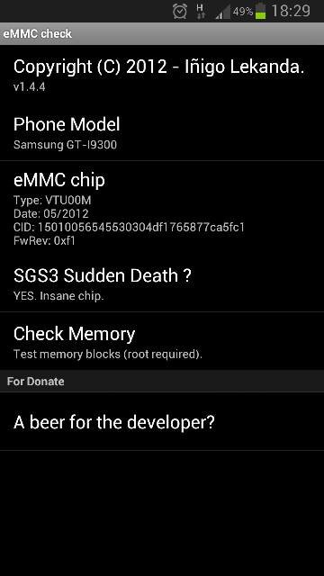

Hallo Leute. ..
Das mit dwm Chip Problem verstehe ich noch nicht so. Ich habe mak einen Screenshot gemacht.
Habe seit gestern auch dieses freeze Problem.

Ja hast die Chip mit dem Problem! Das momentan am beten zu helfen scheint ist die neue Stock Rom von UK zu flashen die enthält schon den neuen Fix. Du kannst auch ein paar Wochen warten bis er von Samsung hier zu Lande angeboten wird!

Ne mein Post bezieht sich auf dem ober dir! Das ist dummes Geschwätz vom W- Support, das Problem ist die fehlerhafte FW vom Controller Chip und hat nix mit Spannung zu tun!!!!!!
