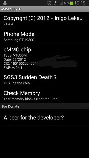

Hallo zusammen, ich habe seit gestern auch diese freezes.
Habe mich mal bischen durchgelesen, aber 800 posts sind dann doch zuviel.
Ich habe aber mal diesen eMMc check gemacht un erklaere mal wies bei mir ist.
Also mein handy haengt sich auf z.b. beim laden leuchtete die led rot auch nach dem
Abstecken und ich konnte mein s3 nicht aufwecken. Dann startet es mehrmals neu su um die 3 mal heute
Oder war einfach aus.
Ich wuerde gerne einen werksreset versuchen moechte aber meine apps die ich z.b ueber app des tages habe behalten.
Nur scheint die app ... app2sd mit dem s3 nicht zu funtzen.
Habe kein flash oder root und moechte das auch nicht. JB 4.1.2 und dieses xell4 falls wer fuer tips diese info braucht.

Moechte noch anmerken das ich das gefuehl habe das ich das erst hatte nachdem ich sdmaid installierte um handy zusaeubern. Hatte danach auch ab und an die meldung samsung sms backup server problem, was aber jetzt weg ist.
Gruss chillo

Ja du hast auch den Problematischen Chip. Für alle die nicht auf Samsung warten wollen, falsht auch die UK Stock Rom die enthält schon den nagelneuen Fix für das eMMC Problem!
