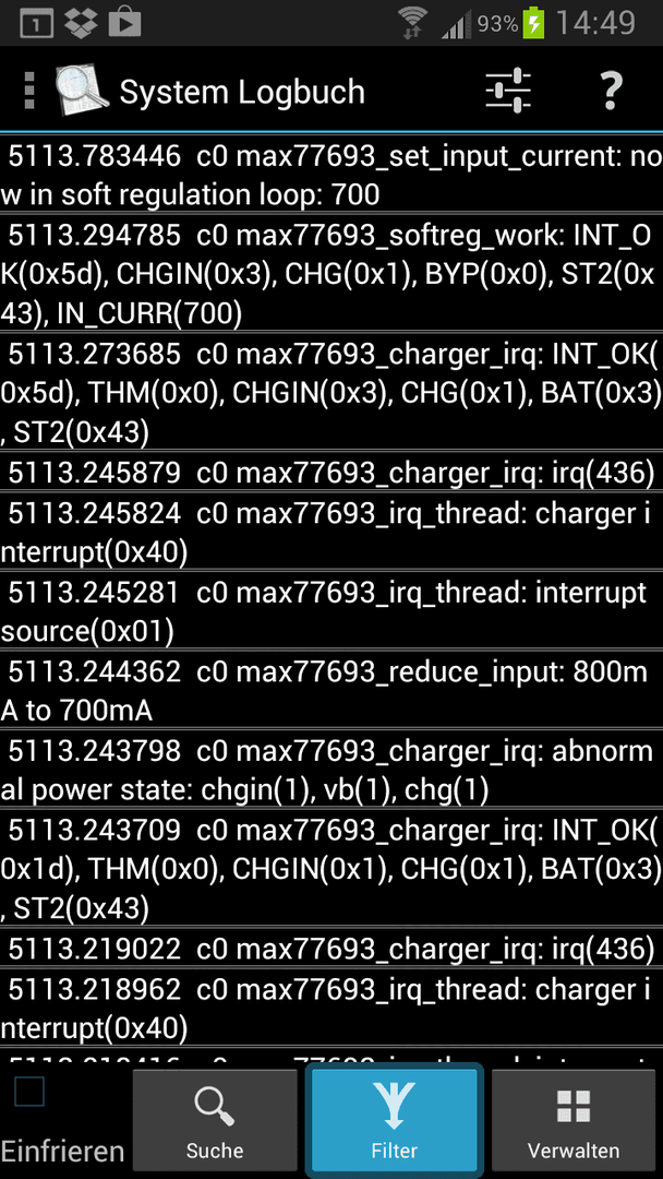

Hi Leute,
Im Anhang seht ihr einen Screenshot von Android Tuner free. Wie man sieht, reguliert das Handy den Ladestrom herunter, das niedrigste was ich gesehen habe war 200 mA. ich spreche hier nur übers Aufladen über Netzteil, nicht USB. Ich habe auch schon ein anderes Ladegerät+Kabel ausprobiert, keine Änderung.
Komischerweise regelt er runter, sobald ich am Netzteil rumwackele, nicht wenn ich am Handy rumwackele.
Ich habs vor einem Jahr bei Amazon gekauft. Amazon sagt, ich soll es zurückschicken, sie reparieren es, das tun sie zwei mal, wenn es dann noch nicht besser ist, bekomme ich mein Geld zurück. Das zieht sich aber sicher wieder über Wochen hin.
Mit dem Boeffla Kernel kann ich das Herunterregeln mit
Sicherheitsbegrenzung ignorieren
Instabile Ladespannungen ignorieren
verhindern.
Die Frage ist, ob das evtl gefährlich sein könnte?
Was würdet ihr tun?

Ich nutze ein anders Ladekabel und lebe seit fast einem Jahr damit. So machen es viele, was Du gelesen hättest, wenn Du die Forensuche benutzt hättest.
- wenn der Akku mehr als ca.85% geladen ist sind 200mA und weniger OK
- beim Anschließen immer erst das S3 und den Ladestecker mit dem Kabel verbinden und erst zum Schluss in die 230V-Steckdose stecken. Bei mir stellt sich dann "meistens" der hohe Ladestrom ein.
- wie misst Du den Ladestrom?
Das heißt, das ist normal? Oder ok, weils ja fast voll ist?
Zum einen zeigt mit Android Tuner free ja den ladestrom an durch "now in soft regulation loop: 700
Zusätzlich nutze ich "galaxy charging current lite".
Nicht jedes "andere" Ladekabel führt zum erwünschten Erfolg. Das von meinem LG P990 und das von meiner Kamera helfen nicht. Das vom S2, vom Galaxy Youth, meine Dockingstation von Kidigi und meine KFZ-Ladedtation von Hama helfen aber.
Sollte nix helfen, wirst Du es einschicken müssen. Dabei wird immer ein Werksreset durchgeführt. Oder aber Du lässt Dir umme Ecke eine neue USB-Buchse einlöten und verlierst die Garantie.
Aber dieses Thema gibt es schon unzählige Male hier im Forum. Daher sollte es dort diskutiert werden

@Kosake77 >Das heißt, das ist normal? Oder ok, weils ja fast voll ist?
Ja, mit zunehmendem Akkuladestand ab größer 85% wird der Ladestrom immer kleiner
@Kosake77 >Zum einen zeigt mit Android Tuner free ja den ladestrom an durch "now in soft regulation loop: 700
OK, dass sind nur grobe Schätzungen die dazu noch sehr zeitabhängig sind. In den Geräten ist kein Stromsensor eingebaut.
Reaktionen: Kosake77
Ok, dann sind es grobe Schätzungen, aber angefangen, das zu überprüfen habe ich ja erst, als ich merkte, dass das Handy nur noch sehr langsam läd.

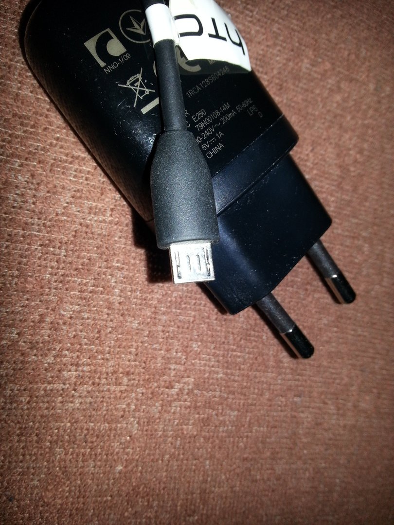

Ich habs jetzt mit einem Ladegerät von HTC probiert, und siehe da, es läuft! Mit 1000 mA, dauerhaft.
Der mini USB Stecker hat so kleine Erhebungen, die dafür sorgen, dass der Stecker fester drin sitzt. Fühlt sich auch sonst hochwertiger an als das Samsung Teil!

Kosake77 schrieb:
I
Hast du denn mit Gewalt einen Mini-USB-Stecker in eine Micro-USB-Buchse gesteckt? Dass er dann fest sitzt, glaube ich dir.
Üblicherweise funktioniert jedoch nur ein Micro-USB-Stecker.
