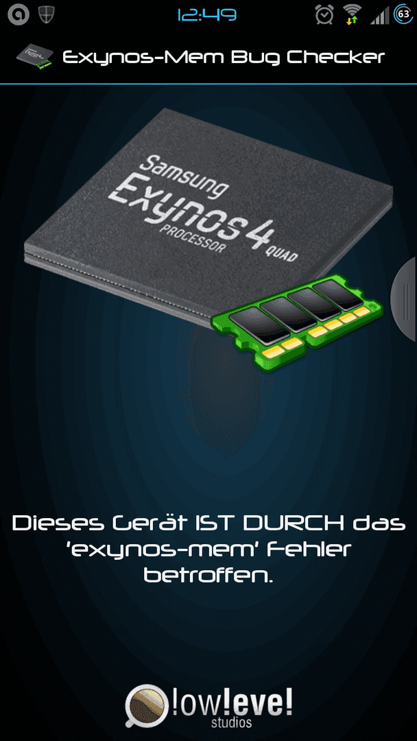

D";4792844]Alle die denken das die app [U][B]Exynos-Mem Bug Checker[/B][/U] nichts bringen würde also nicht Aussagekräftig wäre denen empfehle ich sich mal den Eingangspost in diesem Thread genau durchzulesen....[URL="http://forum.xda-developers.com/showthread.php?t=1993044 schrieb:
**Ultimate GS3 sudden death thread** - xda-developers[/URL]
Gruß "D"
Genau. Der Exynos Mem Bug Checker wird im Eingangspost mal gar nicht erwähnt. Ferner geht es bei dieser App nur um das Aufspüren eines EXPLOITS auf einigen Exynos Devices welches root ermöglicht.
Zitat:
Exynos Memory Bug Checker Galaxy Note 2, S3, S2 this very useful app will let you know if your device has the Exynos Memory exploit that can allow your device to be rooted without Odin and by any application. Samsung are working to plug the Exynos Memory Bug or you can check over on XDA Developers for a community created patch.
Hat also rein GAR NICHTS mit dieser Thematik hier zu tun.

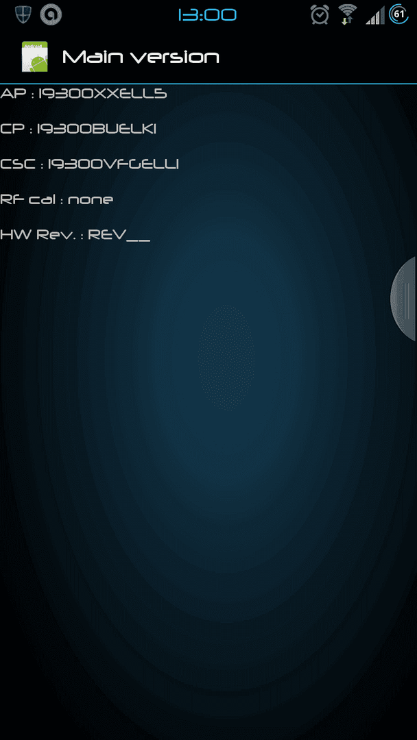

Mein Board wurde getauscht, (hatte SuddenDeath - total)
Der mem bug bezieht sich aber nur auf 3 System Ordner, die schreibrechte für jedermann haben. Mehr überprüft die app nicht.
Der zusammenhang von schreibrechten und einer zerstörten hardware ist ziemlich weit her geholt!
EDIT: Besser finde ich, das ich bei meinem getauschten Board keinerlei infos auslesen kann, ...
Ließ mal den Beitrag direkt über Deinem. Bei dieser App handelt es sich um das erkennen eines Exploits im Exynos Kernel. Nicht mehr und nicht weniger. Hat mit sudden Death nix zu tun.
Dann scheu doch mal auf die zwei Zeiten, wo geschrieben wurde.
Hat sich vielleicht überschnitten ;) Wir meinen aber beide das selbe ;)
