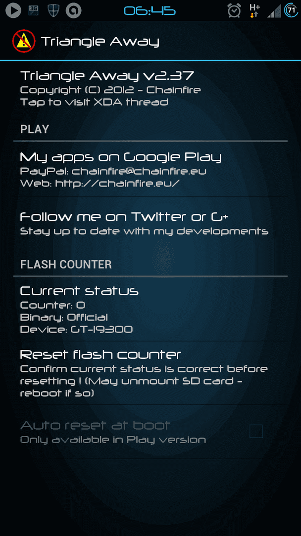

Für alle Flash suchtis (mich eingeschlossen):
Flash Counter zurück setzen mit Triangle away
Einfach nach jedem Flashen einer Rom mit Chainfires App den Counter überprüfen und resetten.
Habe es bei mir ständig im einsatz.
Grüße
Criminal23
EDIT: Sry für das eigentliche OT, da aber mittlerweile ziemlich viele mitlesen, denke ich es ist gut mal anzusprechen. Damit kann man wenigstens dem evtl "Garantie Problem" aus dem Weg gehen.

Bringt doch aber jedenfalls bei den neueren Geräten nichts. Bei mir wird der Counter nach einem Reboot wieder auf "1" gestellt.
Bei mir funktioniert es Sahne mässig. Siehe screener
Official Binary Rom mit Omega v35 ;-)
