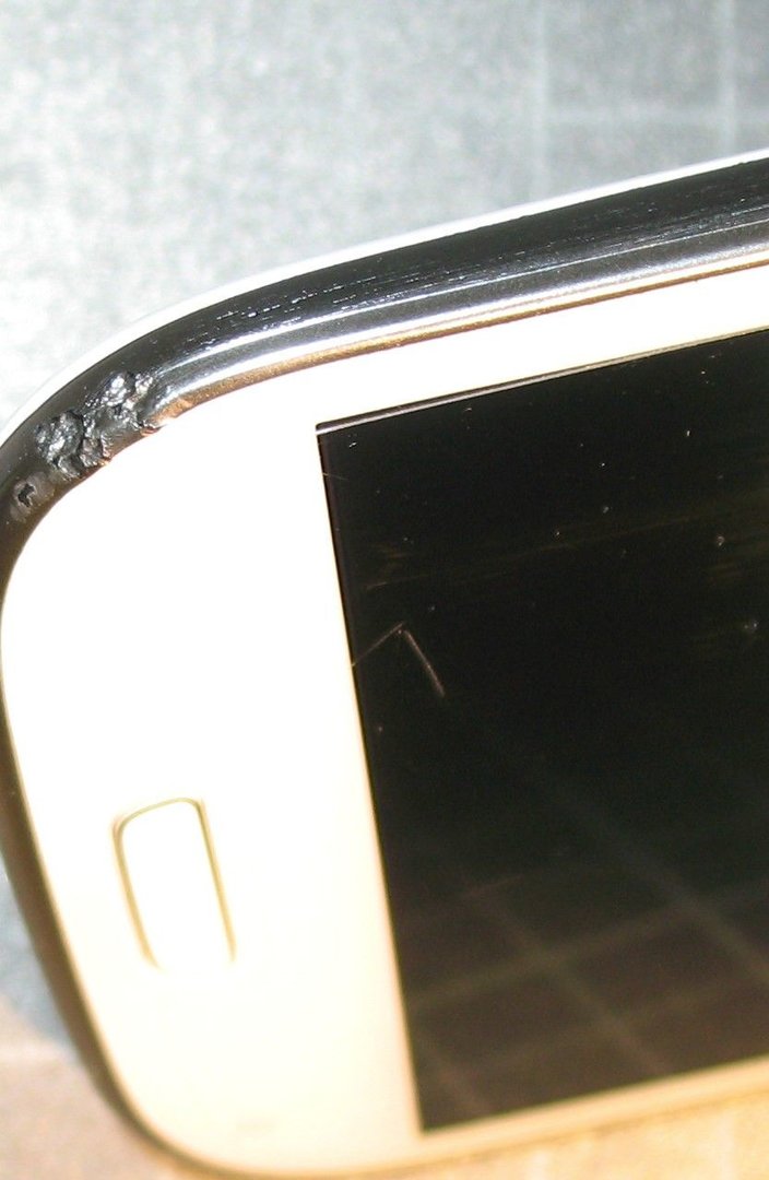

Hatte mein Handy wegen den gleichen Problemen im MM abgegeben und die habens eingeschickt. Jetzt kam ein Reperaturkostenvoranschlag für das Display, welches an der Ecke einen Macken hatte, aber nie ein Problem war. Teilreperaturen würde sie nicht durchführen...... Das ist ja so, als würde eine Autowerkstatt sagen, ich repariere ihnen den motor nur, wenn ich ihnen auch die delle im kotflügel reparieren darf..
Dürfen die mir denn die Reperatur auf Garantie verweigern?

Gute frage. Hast du bei MM eine Handyversicherung abgeschlossen? Weil dann wäre es Wurst was am Handy ist. Hab ich extra gemacht für den Fall der Fälle. Könnte sogar das Handy wegen eines Kratzers einschicken oder ins Wasser fallen lassen.
