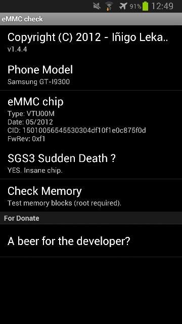

Die app die in dem verlinkten beitrag steht sagt mir, das ich den alten emmc chip drinnen hab OBWOHL die version von 2012 drinnen ist. Unter den punkt sudden death sagt die app yes insane Chip. Nun die Frage kann man dem trauen und ist mein handy defekt

mai 2012 ist definitiv vom hardwarebug betroffen.... da hilft nur vorsichtiger umgang. ggf auch ein neues recovery (philz touch oder aktuelles twrp) , alle daten per nandroid/titanium(mybackup pro auf eine festplatte sicher, EFS sichern, usw....
Naja, die EFS-Sicherung wird ihm im Falle eines SD nicht weiter bringen.
Taper di Tap with my S3 @267 days
ich sichere immer alles, was geht, lieber eins mehr, als weniger... hab ja genug platz ;)
Entschuldigung wenn ich euch noch einmal um eine Erklärung der letzten 3 Beiträge bitte. Ich soll das Teil also einschicken. Und zu dem sichern:Auf meine s3 hab ich ausser Bildern, Videos und Musik die ich lesamt auf dem pc habe nichts wichtiges. Das Telefonbuch werde ich auf der sd card sichern wie auch alles andere und die schicke ich natürlichen nicht mit ein
