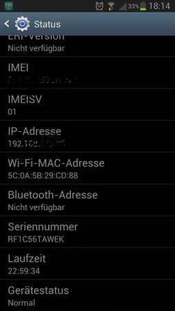

Hallo Alex, das stimmt so nicht.
Ich habe Root, mobile Odin, SU pro.
Gerätestatus. Normal.
Andreas
Edit: Gerätestatus.jpg
Wie schon oben geschrieben habe ich meinen root Zugriff nicht verloren. Nach dem Werksreset hat Google Play dann alle Apps die aus dem Store sind wieder runtergeladen und installiert. Den Rest hab ich mit Titanium gemacht. Der Status ist nun normal und ich konnte problemlos eine Anfrage an das Software Update stellen. Mein S3 wurde dafür auch automatisch registriert.

hat man gerootet, den Counter auf 0 gesetzt und dann im Recovery nen Wipe durchgeführt, bleibt der Gerätestatus auf "normal".
Und man behält Root.
Hat man dann aber ein Programm mit Root-Rechten z.B. LBE im "Autostart" geht der Status auf "geändert"

Hallo Hoffi, leider habe ich das auch noch nicht rausgefunden. Ich hatte mal die App Mail eingefroren, da veränderte sich der Status auf geändert. Wieder aufgetaut, Status normal.
Andreas
Falls du mich meinst, nein ein Problem ist das überhaupt nicht.:cool2:
Man hat root und kann ne Menge mit machen, aber der Status ist trotzdem "normal" :thumbsup:
Und nimmt man den Programmen die Rootrechte benötigen den Autostart raus, geht der Gerätestatus auch wieder von "geändert" auf "normal" :cool2:

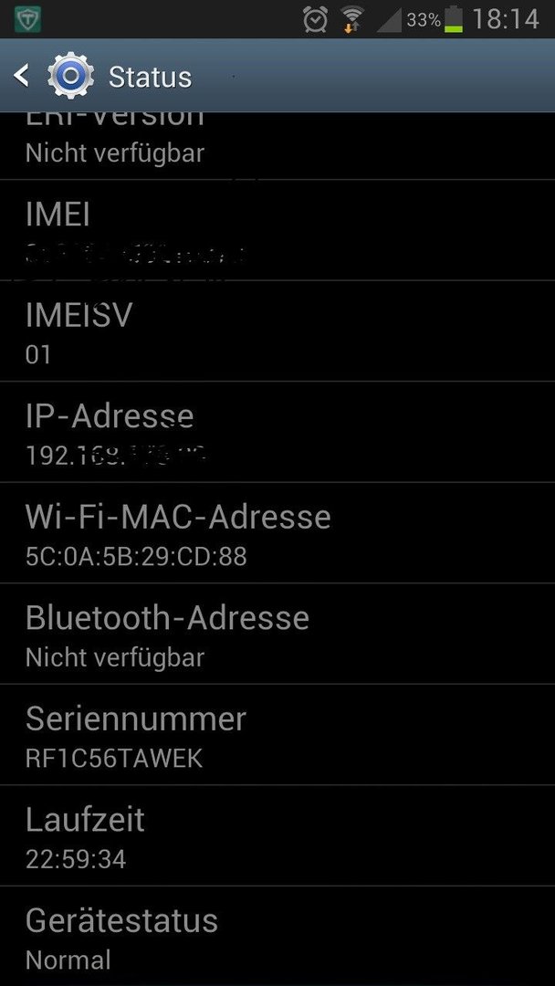

Haha :D
LBE mit Autostart. Natürlich "geändert" der Status.
LBE ohne Autostart. Status wieder " normal"
:D
Lösch bitte die Bilder denn man kan deine IMEI sehen :sad: Schon Komisch :D
Okay gut das du sie gelöscht hast. Man hat direkt erkannt daran das du aus Österreich oder aus der Schweiz kommst. Nur ein Hinweis wegen Datenschutzgründen :)

Ok. war mir nicht klar....:confused2: was auch immer man mit meiner Imei anfangen kann..:unsure:
PS: komme aus Berlin und hab ne Stock Rom DBT mit Root drauf:razz:
Woran kann man auf dem Bild denn irgendeine Länderzugehörigkeit feststellen?
