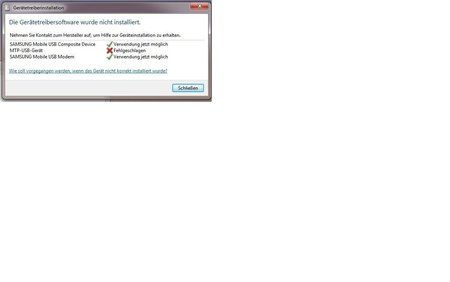

Hallo Zusammen,
das ist irgendwie merkwürdig. Bevor ich mein Samsung Note 10.1 kaufte habe ich einfach das S3 via USB an meinen PC gestöpselt und Windows 7, 64Bit, hat es einfach als USB-Gerät erkannt. Auch mit Kies ließ sich arbeiten.
Dann habe ich mein Samsung Note 10.1 angestöpselt, auch das war als USB-Gerät ohne Problem verwendbar. Dann habe ich Kies gestartet und Kies wollte ein Update einspielen. Das ist nun da und fortan funktioniert zwar weiterhin das Note 10.1 aber das S3 nicht mehr. Während Windows 7 meint das Note 10.1 als USB-Device zu verwenden besteht Windows jetzt beim S3 darauf es sei ein MTP-USB-Gerät. Im S3 ist das bei den USB-Optionen auch ausgewählt und lässt sich leider auch nicht abwählen (komisch).
Alle Versuche einen USB-Treiber in Windows 7 zu installieren sind bisher gescheitert. Es wird zwar erkannt, dass ein Treiber aktualisiert werden kann, dann erfolgt auch ein Download aus dem Internet aber die Installation bei angeschlossenem Gerät scheitert. Natürlich habe ich schon das S3 abgeschaltet, Windows durchgestartet und anschließend das S3 erneut angeschlossen. Auch dann erkennt Windows es müsse einen MTP-USB-Treiber installieren und die Installation schlägt erneut fehl.
Das ist irgendwie doof :-(
Ergänzung:
Ich habe nun Kies deinstalliert und auch die Deinstallation des Treibers erzwungen.
Danach wird nochmals ein Cleanup durchgeführt
S3 angeschlossen
MTP-USB-Treiber wird gesucht, Installation scheitert <nerv>
Google aktuellen Treiber MTP-USB Samsung suchen lassen, download, bereitgestellt
S3 wieder angeschlossen
Treiberinstallation schlägt wieder fehl
In den Gerätemanager gegangen
MTP-USB-Treiber hat ein Ausrufezeichen
Treiber manuell installieren erzwungen
Als Quelle das Downloadverzeichnis
Treiber wird wieder installiert
MTP-USB-Treiberinstallation schlägt wieder fehl
Ergänzung:
Ich habe Windows 7 zwischenzeitlich im abgesicherten Modus hochgefahren. Habe dann das S3 angeschlossen. Windows 7 war dann der Meinung der MTP-USB-Treiber wäre erfolgreich installiert. Nur im abgesicherten Modus kann man dann dennoch nicht das Gerät ansprechen.
Danach habe ich also Windows 7 wieder normal gestartet.
Das S3 wieder angeschlossen
Windows 7 ist jetzt der Meinung erneut den MTP-USB-Treiber installieren zu müssen.
Irgendwann sagt es dann es müsse jetzt einen Systemneustart durchführen.
Windows 7 also erneut gestartet, S3 war aber dabei bereits verbunden
Windows 7 meint ein USB-Gerät gefunden zu haben und müsse nun den MTP-USB-Treiber installieren.
Jetzt schlägt die Treiberinstallation wieder fehl
Also irgendwie ist da der Wurm drin. Definitiv habe ich keine Idee, wie das jetzt noch funktionieren soll. Dabei hat das mal funktioniert. Dieses duselige Kiesupdate scheint da Mist gemacht zu haben.
Eine Windowsneuinstallation kommt nicht in Frage.
Bleibt nur noch ggf. einen Wiederherstellungspunkt zu finden was aber auch nicht so geschickt ist, weil dann auch Dateien zurückgeändert werden, die ich aber im aktuellen Status behalten möchte (z. B. My Documents).
Es muss doch einen Weg geben die Situation zu bereinigen?

So,
ich habe es nun doch gemacht. Ich habe auf einen Wiederherstellungspunkt in Windows 7 vor dem heutigen Kiesupdate aufgesetzt. Weiterhin habe ich gleich noch ein paar nicht mehr benötigte Windowsanwendungen gelöscht. Auch habe ich einmal die Android App AirStream PC Server deinstalliert.
Danach habe ich das S3 mit einem PC-USB-Port verbunden (S3 war ausgeschaltet), Windows neu hochgefahren, S3 eingeschaltet und nun sehe ich das S3 wieder.
Ganz wichtig dabei:
Es wird kein MTP-USB-Treiber angezeigt oder benötigt.
Auch im S3 ist nun keine Anzeige mehr MTP-USB zu finden.
Was immer das auch ist, es scheint, zumindest bei mir nicht richtig zu funktionieren.
Jetzt werde ich erneut Kies starten und sicherlich wird erneut ein Update durchgeführt.
Mal sehen, wie es danach aussieht. Aber zuvor werde ich auf jeden Fall nochmal einen manuellen Wiederherstellungspunkt setzen.
