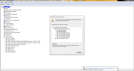

Hast du im Gerätemanager mit "show_hidden_devices" mal alle unnötigen Geräteleichen Geräte entsorgt?
Wenn ich das Handy im Download Mode öffne und Odin mit Admin Rechte starte kommt immer wieder die selbe Fehlermeldung. Wie kann ich die "show hidden device" sehen? Muss ich das irgendwo eingeben? Das interessiert mich jetzt sehr. Und am PC noch nicht ausprobiert, da ich keinen habe.

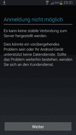

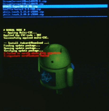

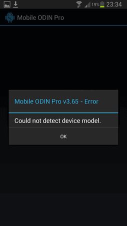

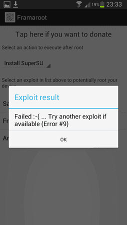

Ich habe wirklich alles was inaktiv war deinstalliert und es waren sehr viele, aber nope wie immer das selbe Ergebnis :mad:
Edit: hab mal Screenshots eingefügt, die zeigen, was im Recovery, Google Play Store, Framaroot und Mobile Odin (ohne Root geht nicht, aber die Fehlermeldung ist kurios) andauernd angezeigt wird

In einem Stock Recovery kannst du auch unmöglich rooten. Das muss zu einem Fehler führen.
Welche Kies Version benutzt du eigentlich? Kies 2 oder Kies 3? Eventuell macht ein Wechsel Sinn.
Auf der Samsung Seite habe ich nur Kies und Kies 3 gefunden und alle beide auch ausprobiert, aber wie immer gehts nicht.
Auf dem Note kann man doch direkt aus dem Stock Recovery den Philz Kernel flashen, weil es ja eine singned zip ist. Ist es auf dem S3 nicht so?
_____________________
Nur der BVB
Nee. Samsung hat später nie mehr die Standard Keys aus dem AOSP unterstützt, die z.B. CWM Entwickler etc. benutzen.
Achso ... gibt es denn eine andere möglichkeit dad Handy zu rooten ohne Odin, Framaroot oder Exynos Abuse?
