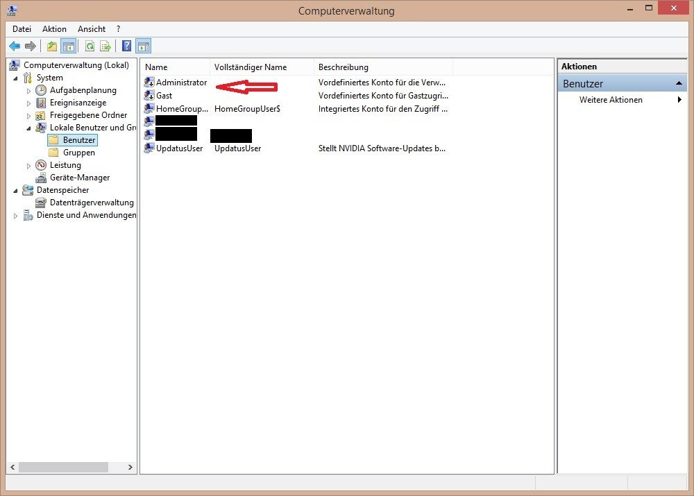

Ein Phänomen habe ich beobachten können, oftmals ist mein S3 Speicher erst verfügbar, wenn ich die Bildschirmsperre entferne. Abgesehen davon kann ich das S3 an jeden Rechner anschließen und es wird sofort erkannt. Ich könnte mir nur vorstellen, das das ein Uraltwindows ohne Servicepacks ist. Wenn ich solche massive USB Probleme habe, dann entferne ich alle Einträge dieses falsch zugewiesenen USB Gerät. Dasselbe hast du mit einer Neuinstallation erreicht. Um zu vermeiden, das Windows einen Microsoft Treiber zuweisst, schließe ich das Gerät erst an, nachdem ich die Samsungtreiber eingespielt habe. Das mache ich dann als Administrator im abgesicherten Modus. Der normale Admin (User mit Administratorrechten), hat nämlich nicht die gleichen Rechte wie der Administrator selbst und dieser ist meistens deaktiviert.
Also soll ich jetzt was machen? Kurz zusammengefasst.
