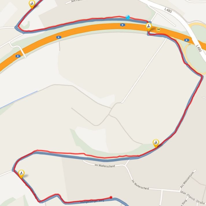

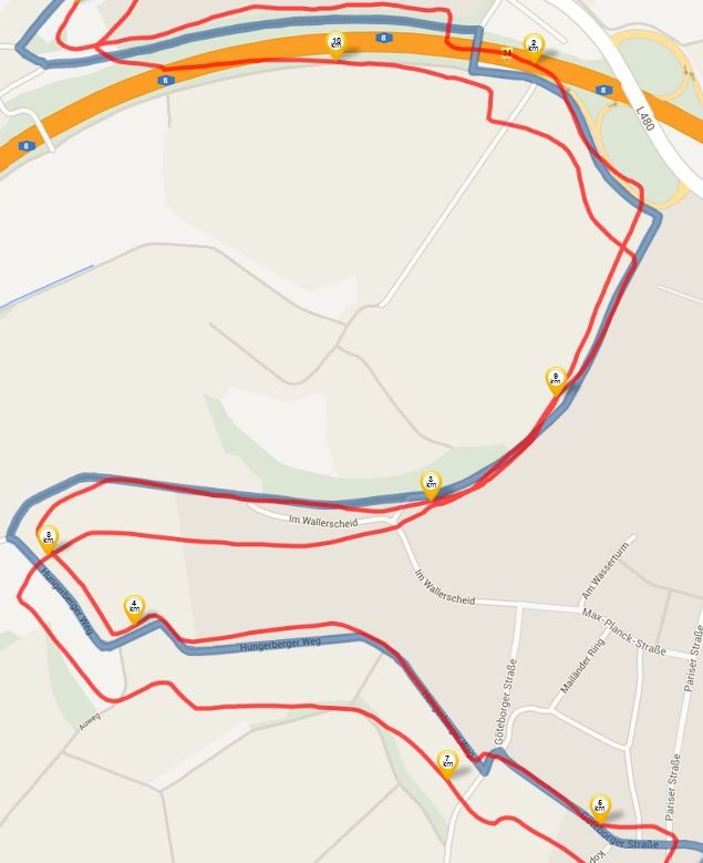

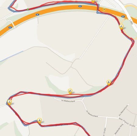

Irgendwas muss am S3Mini gespart worden sein.
Es gibt aber auch S3Minis mit recht genauem GPS (fürs Joggen verglichen).
Ein Freund hat mir die Runtastic-Aufzeichung seines S3Mini gezeigt, Abweichung von -0,1% zur Gesamtstrecke, top!
Bei meinem S3 Mini sind es ca. -10-15% ! Bin die gleiche Strecke mit einem Xperia Mini und Xperia X10 Mini abgelaufen (beide liegen ja von der Hardware unter dem S3Mini). Das X10 Mini, also das schwächste Handy, war sogar in einer Jackentasche untergebracht ohne direkten "Sichtkontakt".
Ich finde der Unterschied ist gewaltig!
Hatte auch mal ein Zopo ZP700 mit MTK6582 zum Testen, das GPS-Tracking war ohne Beanstandung, Abweichung unter 0,1%.
Zum Tracking nehme ich nun immer das Xperia Mini, für alles andere das S3Mini, echt schade, denn sonst bin ich sehr zufrieden mit dem S3Mini.
