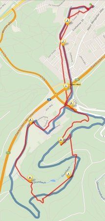

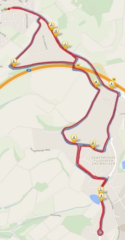

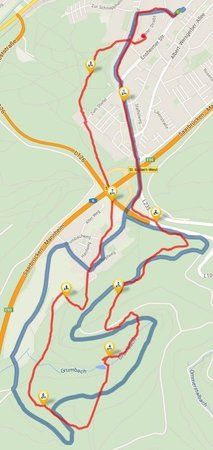

Habe nochmal einen "Referenzlauf" mit einem anderen Handy gemacht, Himmel war bedeckt und das Handy (Wiko Rainbow, MTK6582) war in der Jackentasche. Tracking mehr als ausreichend :thumbup:. Sogar bei Schrittgeschwindigkeit war das Tracking top. Ohne Verwendung von Fix-Apps etc.
Zumindest mein S3 Mini hat definitiv wohl einen "Macken" an der GPS-Hardware, wie auch immer. Da ist wohl nix zu machen :winki:

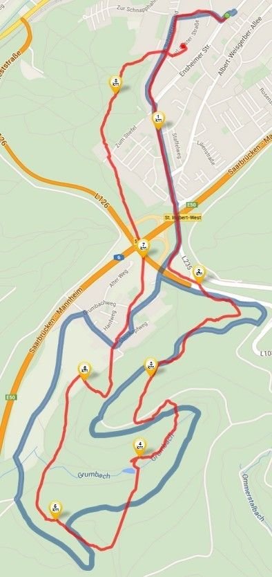

Bilder siehe #221:
Das linke Bild (Joggen_S3Mini.jpg) zeigt die aufgenommene Strecke (rot) mit dem S3 Mini und wie sie geographisch verläuft (blau).
Das rechte Bild (Joggen_Wiko.jpg) zeigt die aufgenommene Strecke (rot) mit dem Wiko Rainbow.
Die Unterschiede bzgl. der Qualität der aufgenommenen GPS-Daten (Übereinstimmung mit dem Streckenverlauf) sowie deren Reproduzierbarkeit (identischer Hin- und Rückweg) sind beim S3 Mini gewaltig, beim Wiko (für mich) mehr als zufriedenstellend.

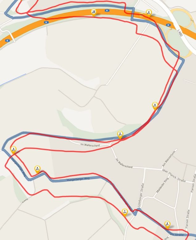

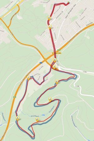

Habe nun endlich mit IngressWakeLock bzw. ActiveGPS als Hintergrund-App und Runtastic als Track-App wesentlich bessere Ergebnisse erzielt. Die GPS-Genauigkeit verschwand prinzipiell OHNE Hilfs-App immer nach ca. 10min Aktivität.
Ich nutze nun ActiveGPS, da IngressWakeLock leider bei der BT-Verbindung zum Köpfhörer pulsierende Unterbrechungen im Sekundentakt erzeugt.

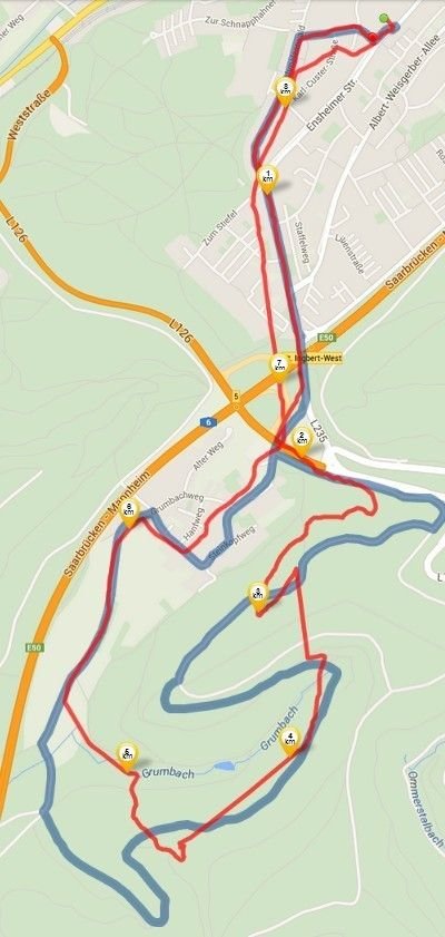

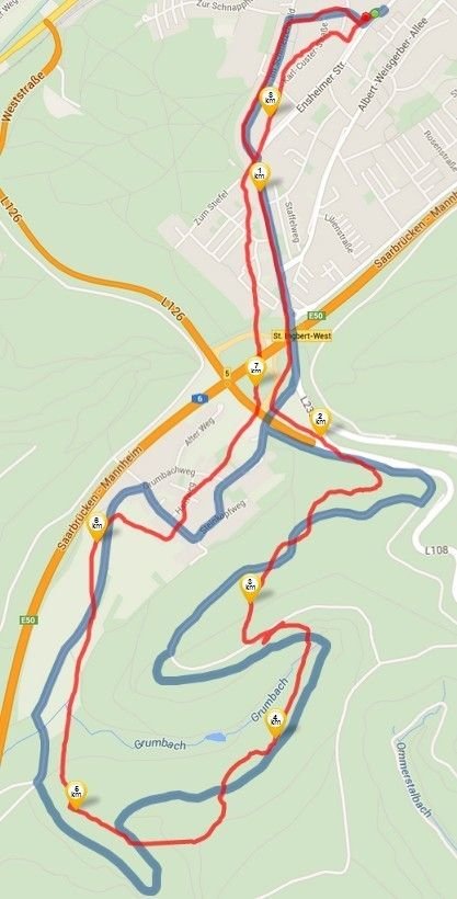

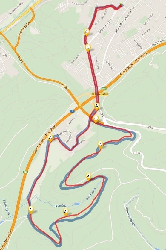

Anbei noch ein paar Bilder ohne und mit ActiveGPS. Es wurden z.B. statt 10,4km nur 9,7km geloggt, die Strecke befindet sich aber im Wald mit teilweise dichtem Baumbestand. Auf baum-freier Strecke war die Abweichung geringer (statt 10,9km wurden 10,6km geloggt).
Die Ergebnisse sind zwar jetzt noch immer nicht optimal, aber immerhin wesentlich besser als ohne Hilfs-App.
Von links nach recht (BLAU-> reale Strecke; ROT-> geloggte Strecke):
1-3 Bild ohne GPS-Hilfe und 4. Bild mit Active-GPS (identische Strecke im Wald), 5. Bild ActiveGPS mit "freier" Sicht
