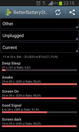

Also die App BetterBatteryStat check ich nicht.
Ich sehe, das es sehr oft "wach" ist, aber kann ich in dieser App auch erkennen, was daran schuld ist?
Hallo!
Die Wachphase deckt sich doch in etwa mit dem Screen on. Ich denk mal, das ist normal.

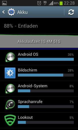

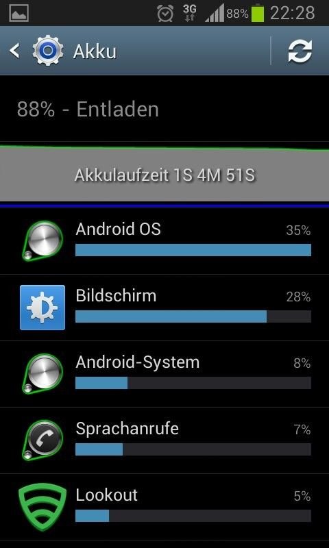

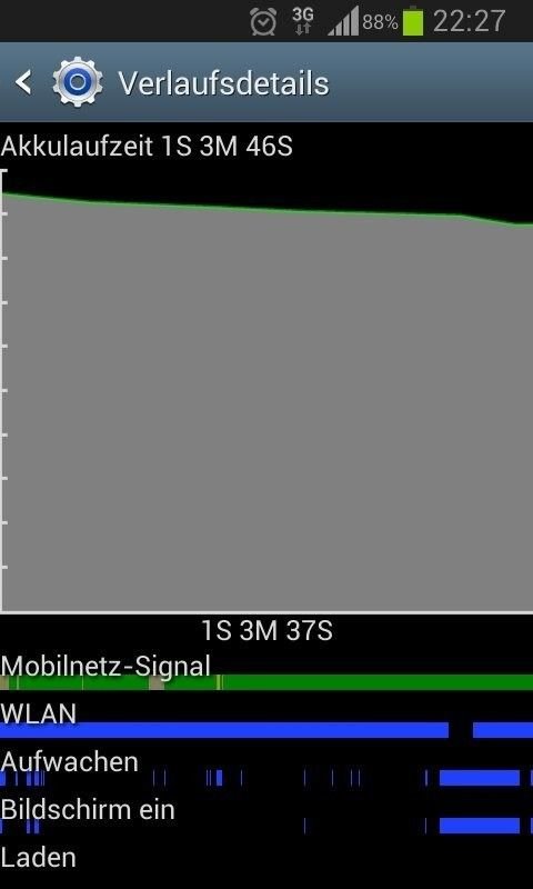

Hi, wir haben ein S3 und ein Mini. Bisher habe ich meins nachts immer auf der Ladestation gehabt. Vor einer Woche mal nicht und stellte fest, dass der Akku 20% verloren hatte. In Einstellungen, Akku, steht, dass 50% vom Bildschirm verbraucht worden sind! Wie kann das sein? Bild füge ich an. Viele Grüsse
Ps: jetzt muss ich erst mal lernen wie man hier ein Bild einfügt
Galaxy S3
4.2.1
20% ist krass, hab 2% über nacht
Gesendet von meinem GT-I8190 mit der Android-Hilfe.de App
