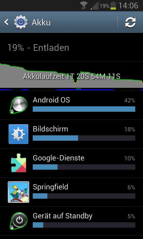

Mein S3 Mini hatte gestern abend 50% Akku. Ich habe dann WLAN ausgeschaltet und die Stromsparfunktion angeschaltet. Heute, nach 10 Std., hatte es noch 40% Akku.
Jetzt kommt es aber richtig dick. Ich habe etwa 15 min. das Simpsons Spiel gespielt. Ich verlasse das Spiel, habe 32 % Akku. Denke mir schon, naja, 8 % sind eine Menge. Dann 5 min. später (das Phone war im Ruhezustand) schaue ich wieder auf den Akku und sehe 19 %. WTF??? :scared:
Wie kann sowas sein? Zumal die Anzeige für den Akkuverbrauch sich nicht groß geändert hat.

twinfreedom schrieb:
Mein S3 Mini hatte gestern abend 40% Akku. Ich habe dann WLAN ausgeschaltet und die Stromsparfunktion angeschaltet. Heute, nach 10 Std., hatte es noch 30% Akku.
Aber das ist ja wenigstens richtig gerechnet!:rolleyes2:
Ach, sorry! :rolleyes2:
