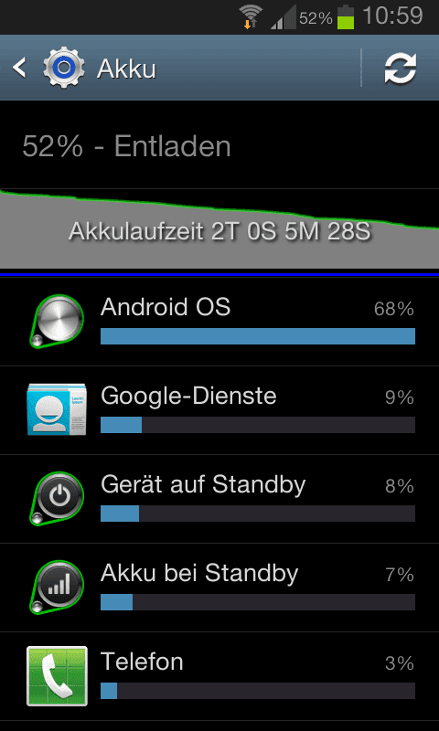

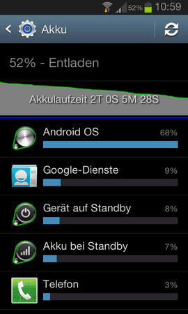

Hallo zusmamen,
ich hänge den Beitrag jetzt einfach mal hier dran.
Vor 3 Tagen gabs für mein S3-mini ein Firmware Update (ich habe die Telekom Version)
Und... ich kanns nicht glauben, das Telefon verbraucht jetzt wesentlich weniger Saft!
Vorher hat das Dingen keinen ganzen Tag durchgehalten, jetzt ist nach 2Tagen nicht mal 50% Akkuverbrauch:
Könnt ihr das bestätigen?
Ich bin echt positiv überwältigt;)
Dedl
Naja, Bildschirm nicht zu sehen, also nur Standby.
Mein Akkuverbrauch ist mit Cyanogenmod 11 viel geringer und Android OS steht auch nicht mehr an erster Stelle.
Naja, es war aber vor dem Update so, dass das auch im Standby, nachdem ich das Dingen morgens vom Strom genommen habe, der Akku abends schon nur noch auf 20-25% stand. Und den Verbrauch hatten ja viele. Und nach dem Update jetzt ne voraussichtliche Laufzeit von 4 Tagen ist schon der Hammer.
Gesendet von meinem SM-T310 mit der Android-Hilfe.de App
Das Android OS mit 68% ganz oben steht und das Telefon anhand des blauen Balkens zu erkennen durchgehend aktiv ist, ist aber auch nicht normal.
Schonmal neu gestartet?
Der blaue Balken ist doch Netz, oder nicht?
Nein Netzsignalbalken sieht man auf dieser kleinen Übersicht nicht. Der ist auch Grün bis Rot, je nach Empfang.
Bei mir ist der blaue Balken kein durchgehender Balken, sondern einzelne Striche, eben für die Zeitpunkte, wo das Telefon aktiv war.
Als sich bei mir iwas mal aufgehängt hatte, das unter Android OS läuft, da sah es bei mir so aus und der Akku war innerhalb von 12 Std leergesaugt.
Es könnte noch der WLAN Balken sein, das würde dann zutreffen, wenn WLAN in der ganzen Laufzeit durchgehend eingeschaltet war.
Aber trotzdem sind 68% für Android OS eigentlich ziemlich hoch.
Bei mir auch durchgängig.
Guten Abend zusammen,
der blaue Balken ist der "Wlan-Balken". Wenigstens stimmt der bei mir mit meiner Wlan Nutzung überein.
@Dedl: was hast du mit deinem Telefon eigentlich gemacht? Der Android OS-Verbrauch ist ziemlich hoch! Ein Neustart wirkt manchmal Wunder und schalte dein Wlan ab, wenn du es nicht brauchst. Mit BBS (siehe hier: https://www.android-hilfe.de/forum/tools.441/greenify-erfahrungen-und-tipps.398986.html ist eine ziemlich geniale App.
Gruß K.
Reaktionen: Vogelmensch
Verstehe gar nich, was da für ein Problem sein soll.
Wie gesagt, vor dem Update war das Telefon nach spätestens 12 Stunden auf 20% runter, so dass ich es eigentlich jeden Abend über Nacht aufgeladen habe..
Jetzt nach dem Update habe ich nach satten 48 Stunden noch 52% Akkustand. Das ist für meinen Begriff überwältigend gut. Der blaue Balken scheint W-Lan zu sein. Ich war während der genzen Zeit zu Hause und das Telefon immer im Netz eingebongt.
Dass da durch Android 65% verbraucht wurden, ist mir bei diesem geringen Akkuverbrauch ehrlich gesagt egal.
Dedl
Eigentlich sollte aber Ruhezustand oder Mobilfunk-standby da stehen zumindest war es bei mir immer so und OS hat nur mit 20-35% zu buche geschlagen.
Klickt das nächste mal bitte auf das OS und mache mal einen Screenshot davon da stehen die Prozesse die verwendet werden, vielleicht kann man so schauen was die % Zahl verursacht. :)
