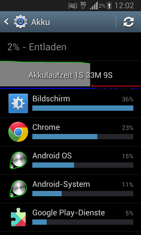

Seit einiger Zeit habe ich ein Problem mit meinem Samsung Galaxy S3 Mini (GT-I8190).
Wenn ich das Gerät bei voller Ladung vom Akku nehme und kurze Zeit damit arbeite, bricht der Akku plötzlich ein.
Die ersten 10-20% entladen sich relativ schnell, jedoch noch weitgehend normal. Dann plötzlich startet sich das Gerät automatisch neu, mit einer Akkuleistung im einstelligen %-Bereich.
Schließe ich das Gerät jedoch wieder an die Ladung an, steht es nach wenigen Minuten wieder bei 60-70%.
Anwendungen, die großartig Leistung ziehen, sind für mich nicht ersichtlich.
Neu installierte Anwendungen in der letzten Zeit waren lediglich ein paar Bildbearbeitungsapps, sofern ich mich richtig erinnere.
In der Statusanzeige des Akkuverbrauchs ziehen hauptsächlich der Bildschirm und Chrome zum Zeitpunkt der Entladung.
(Screenshot im Anhang)
Kann es wirklich am Bildschirm liegen?
Auffällig ist nämlich auch, dass sich, nach dem automatischen Neustart und der heruntergesetzten Bildschirmleistung, die letzten % ewig lange Halten. Teilweise über mehrere Stunden hinweg.
Über Hilfe würde ich mich sehr freuen! :)

Der Akku ist kaputt eindeutig, es ist mittlerweile bekannt das der Akku vom Mini einfach nach einem Jahr nicht mehr will. :(
Erstmal vielen Dank für die Antwort.
Habe mittlerweile beim Durchstöbern des Forums viele Fälle, die dem meinen gleich sind, gefunden und die auf den von dir angesprochenen defekten Akku hindeuten.
Tatsächlich ist auch mein Mini gerade gut ein Jahr alt.
Werde dann morgen Samsung anklingeln und auf einen neuen Akku pochen. :sad: und berichten.
