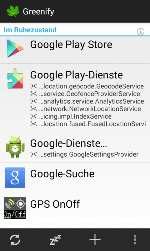

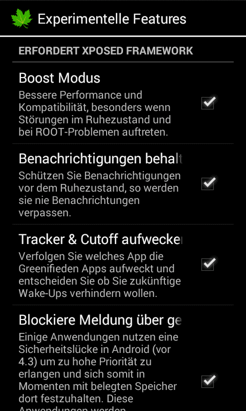

So guten Abend zusammen,
nun will ich auch mal meinen Senf dazu geben. Ich nutze Greenify Donation seit einigen Monaten und hatte nie irgendwelche Probleme auch Systemapps zu "greenifyen". Zu den Google Play Diensten: die habe ich durch mehrere Maßnahmen ruhig gestellt.
-alle Autostarts der Play Dienste mit SdMaid pro abgestellt
-ebenso Google Play und Google Framework
-und dann noch die drei Apps gegreenifyt
Nun haben sich die Play Dienste immer noch gemeldet. Mit Greenify kann man auch Wakeup-Pfade abschneiden (Screenshot 1). Screenshot 2 zeigt meine Einstellung in Greenify.
@Iwogu: in dem von dir erwähnten Thread wird die Funktionsweise von Greenify sehr wohl erklärt. Auch was und was man nicht greenifyen soll steht dort.
Ich hoffe ich konnte helfen und jetzt noch viel Spaß beim Fußball gucken
Gruß K.

chris_kato schrieb:
Meine Frau hat ein S3 mini. Vor Kurzem hat sie ein Update auf Android 4.3 bekommen. Seit dem bemerkt sie einen hohen Akkuverbrauch. Dazu ist die mobile Datenverbindung miserabel.
Hi Chris, vermutlich habt ihr ein "unberührtes" Handy ohne jegliche Eingriffe ins System (Root) da sind die Möglichkeiten hier was zu beheben sehr begrenzt.
Zunächst würde ich mal in den Einstellunge -- Akku nach dem Hauptverursacher des Verbrauchs schauen. A-typische Verbraucher sind z.B. Android OS, Google Dienste, Mediaserver. Wenn diese Apps an oberster Stelle stehen, dann ist tatsächlich was faul.
Die radikalste Lösung ist das Zurücksetzen des Handys Wie gesagt ohne große Eingriffsmöglichkeiten bleibt dir da nicht viel. Dies sollte aber die letzte Option sein. Zuvor würde ich erst mal schauen wollen, wer in deinem Akku-Verbrauchranking auf den vordersten Plätzen steht.
Der ursprüngliche Beitrag von 20:28 Uhr wurde um 20:47 Uhr ergänzt:
Also die Google Dienste ruhig stellen in einer KK-ROM ist m.E. die falsche Vorgehensweise. Dafür sind die zu tief im System verwurzelt. Kann man glaub ich auch bei den ganzen "KitKat - was ist neu"-Beiträgen von vor einem halben Jahr lesen.
Allerdings sind 40% Akkunutzung zu viel. auf meinem SGS+ (das z.Z. so gut wie nie benutzt wird) hab ich so um die 10-12 % GD-Anteil (GD 5.0.84) bei insgesamt akzeptablem Akkudrain. Also ich denke in der Größenordnung kommen die GDs schon hin, wenn man das Handy nur im Standby liegen lässt. Und, wenn ich in 10h 2% Akku verliere, dann ist mir eigentlich auch egal ob die GDs da 12% Anteil daran hatten.
Ansonsten würde ich eher mit "Standardhandlungen" versuchen dem Thema Herr zu werden:
-Cache/Dalvik-Cache löschen
-Upgrades deinstallieren und neu updaten lassen.
- ggf. anderes Gapps-Package testen.
- Full wipe

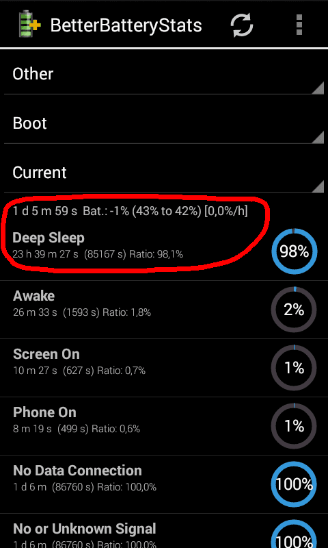

Hallo Leute,
ich will mal ein kleines "Akkuwunder" mit euch teilen :D. Also: glaubt eurer Akkuanzeige nur bedingt ;).
Gruß K.
