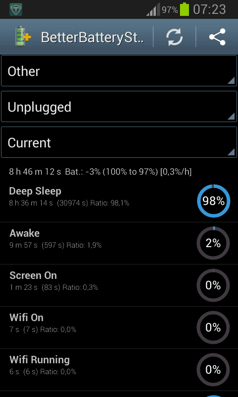

Hallo!
Ich habe mal nach diesem Augensensor gesucht, der ist "AUS".
Wenn ich über Nacht (22:00 bis 7:00Uhr) WLAN, Sync und Mobile Daten auf "AUS" habe sieht es gut aus. Der Akku war noch auf 97% (siehe Screenshoot)

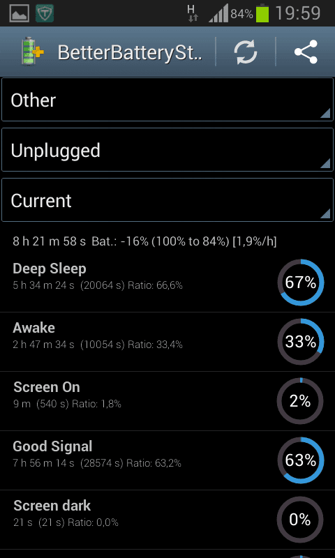

Gestern, am Tag, wo mobile Daten "AN" war, sah es schlecher aus (2. Screenshoot)

na jetzt weist ja an was es liegt. Kein Akkuproblem, kein Geräteproblem.
Es liegt an den beknackten Apps die sich immer wieder von selber aktivieren und daten ins Internet übertragen. Die Sync- Funktion mit Google unterstützt das noch fleissig.:thumbdn:
Bin gespannt wie es aussieht wenn Du das Handy jetzt mal ernsthaft nutzt und nicht nur als aktiven Briefbeschwerer benutzt. Bei mir hat der Akku gerade so über den Tag gereicht. Ohne Autoladekabel bei der Fahrt in der Frühe und am Abend hätte das Gerät keinen Arbeitstag überstanden. Da ich während des Tages keinerlei Lademöglichkeit habe ist die Akkulaufzeit für mich extrem wichtig.
