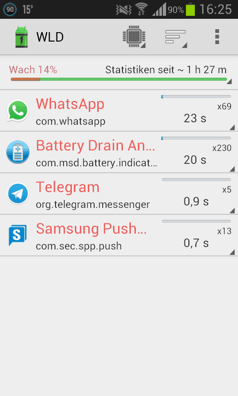

Huch, sorry - ehrlich gesagt war mir nicht bewusst, dass ich das posten sollte?! Und was meinst du, welche "anderen Hilfestellungen" ignoriere ich? Ich poste gerne alles, was mir helfen kann - logisch. Hab nur bisher noch nicht genau rauslesen können, was ich posten soll. Vielleicht stand ich auf dem Schlauch, dann tut's mir Leid.
Hier also was du angefragt hast. Bin mir aber nicht sicher, was genau bei der Analyse hilft vom Wakelock Detector. Habe jetzt eingestellt CPU-Wakelock --> nach Verbrauch:
