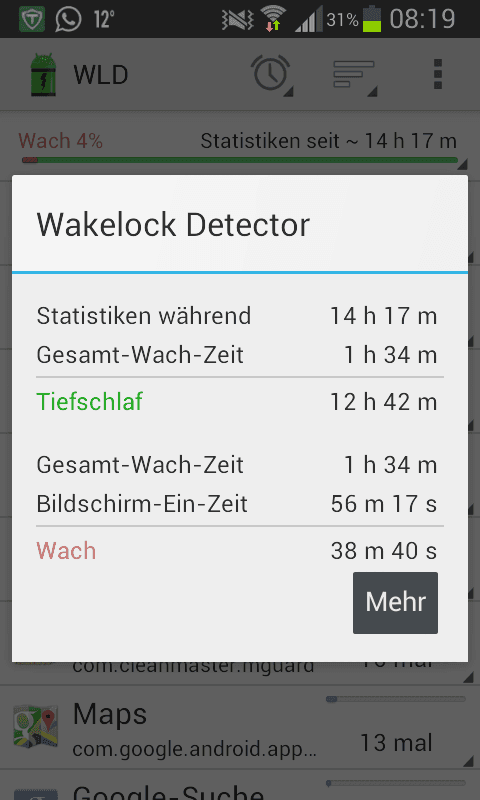

Also, dieses Battery Drain Dingens hat Dein Phone in den letzten 87 Minuten 230 mal geweckt. Weiß nicht, wozu Du das brauchst, aber der Akku wird sicher länger halten, wenn diese Software nicht läuft.
Zum Wakelock Detector: die App hier zu erklären, sprengt etwas den Rahmen. Sie besitzt jedoch eine integrierte FAQ und damit kann man schon deutlich mehr herauslesen.
Laut Deinem Screenshot ist Dein Phone zu oft wach. Mann muss also nach den Apps/Diensten Ausschau halten, die das Phone oft aufwecken. Außer den Sachen von Google, sollte man die Apps mit den meisten Wakelocks einfach mal deinstallieren oder deren Cache/Daten löschen und dann den Verbrauch ansehen.
So findet man den Bösewicht. ;)

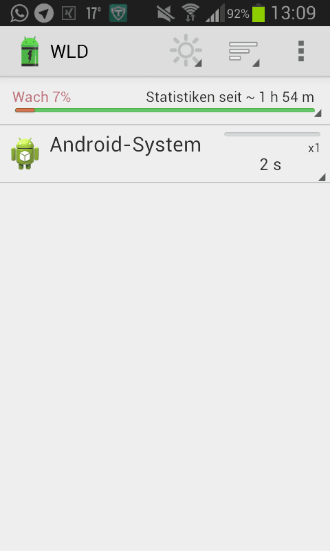

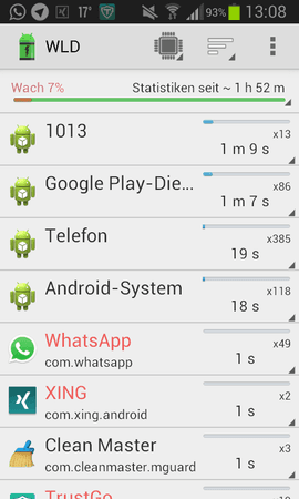

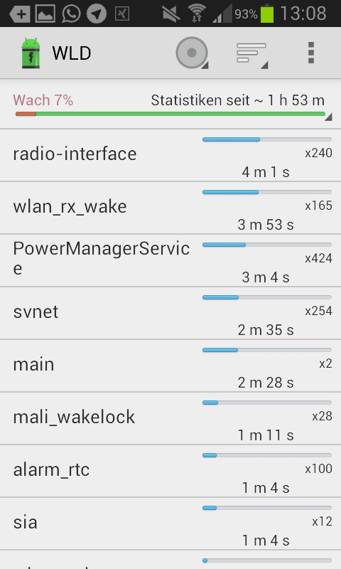

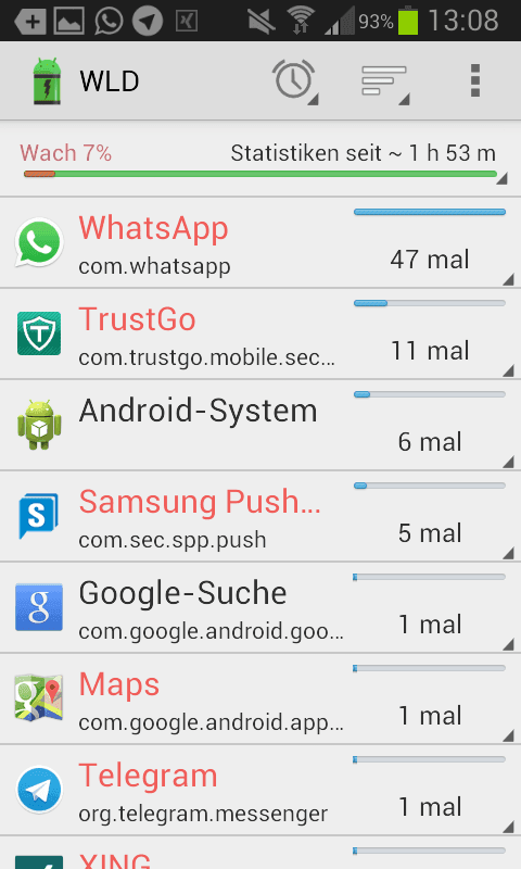

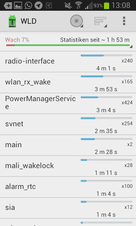

So, mein Handy war komplett aufgeladen, dann vom Kabel genommen und knapp zwei Stunden nur liegen gelassen, ohne anzurühren - WLAN war an!
Hier die Ergebnisse. Ehrlich gesagt kann ich nix auffälliges entdecken?! Außer, dass 7% schon wieder down sind. Aber ich kann nicht sehen, woran es liegt... Kann mir vielleicht jemand helfen? Danke!
Klar ist, dass WhatsApp (habe viele Messages bekommen in der Zeit) das Phone am schlafen gehindert hat. Aber kann dieser Verlust schon allein daran liegen?
PS: bei Einstellungen --> Akku liegt Android OS wieder an erster Stelle mit 47%
1. Bild Bildschirm WakeLock
2. Bild CPU WakeLock
3. Bild WakeUp Trigger
4. Bild Kernel WakeLock
Edit: was mir jetzt schon einige Male aufgefallen ist, ist dieser Prozess "wake:com.google.android.gms/.auth.be.proximity.authorization.userpresence.UserPresenceService", s. 5. Bild! Habe mich schon durch gegooglet, das Problem haben wohl einige. Könnte an dem Update vor Kurzem von Google Play Store liegen. Man kann ihn aber nur mit Root killen :/ ([Q] High wakelock count and battery drain (N… | Samsung Galaxy S III I9300, I9305 | XDA Forums)
