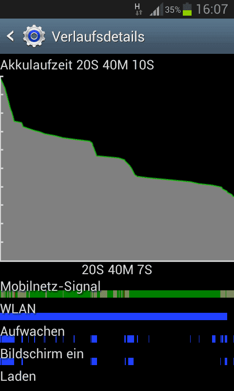

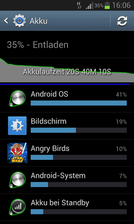

Ok, ich habe da mal ne Frage. Ich hab jetzt die 4.1.2 drauf und festgestellt , wenn das Wlan eingeschaltet ist, es nicht angehalten wird! Sollte es nicht im Standby so sein?

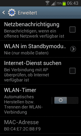

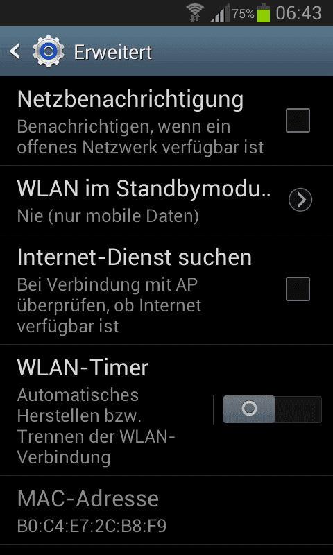

Es geht doch !!!
Unter "Einstellungen" - "WLAN" ,dann unten rechts neben dem Homebutton den Menubutton (glaub so heißt der!?:cool2:) drücken - "Erweitert" - "WLAN im Standbymodus" auf "Nie (nur mobile Daten) stellen !WLAN kann so angeschaltet bleiben und wird nur aktiv ,wenn ich das Mini benutze! Das spart Akkukapazität !

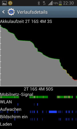

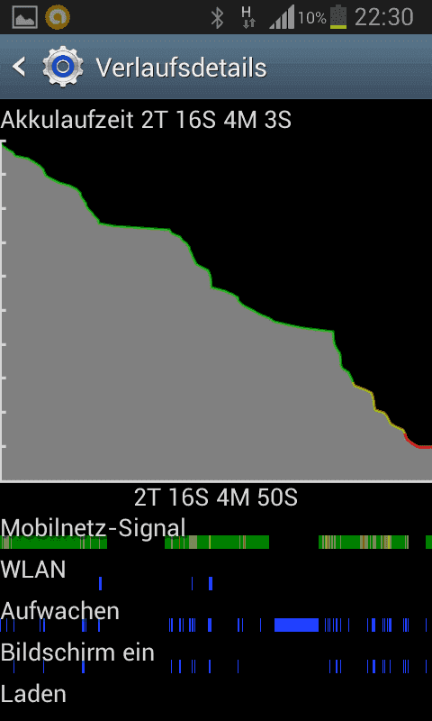

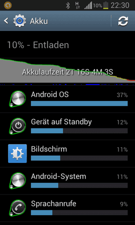

Hallo Ihr Akkugeplagten,
ich habe den Stromverbrauch bei mir so weit im Griff, ich komme auf gute 2-3 Tage. Von 22 Uhr bis 5:45 Uhr habe ich den Offlinemodus drin, da verbraucht es 2 %.
Meine Einstellungen:
WLAN aus (nur ein wenn ich es brauche)
GPS aus
Bluetooth immer ein
Mobile Daten ein
Energiesparen ein
Sync ein
UMTS ein
Helligkeit ganz dunkel
Der Verbrauch von AndroidOS liegt so zwischen 35-45 %.
Folgende Anwendungen habe ich deaktiviert:
ChatON, Flipboard, Game Hub, Google Text-in-Sprache, S Suggest, S Voice, Samsung Backup, Samsung Calendar Syn..., Samsung Cloud Data R..., Samsung Contact Sync..., Samsung TTS, Video Hub, Yahoo! Finance Daemon, Yahoo!News)
Nutzung:
Keine Spiele, ein paar SMS, ein paar wenige Telefonate, E-Mail checken und nach dem Wetter gucken.
Grüße
Michael
