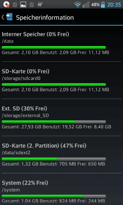

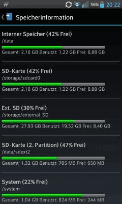

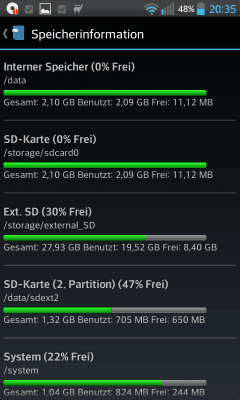

Aber ich habe mal den Selbstversuch gemacht. Da meine beiden S3minis aber grad auf 'Hexennacht' sind, hab ich mein LG L5II genommen. Das hat einen 4GB internen Speicher mit emulierter SD-Karte. Die Screenshots sind aus Link2SD heraus gemacht, wobei die oberen 2 Balken schön den Gleichlauf zwischen /data (oberster Balken) und der emulierten internen sdcard (2. Balken von oben) zeigt.
Das Bild links ist mein aktueller Standardzustand mit ca. 0,9GB freiem Speicher. Ich habe dann vom offline-Navigator Kartenmaterial von der externen SD-karte auf die interne SD-Karte geschoben. Das sind so 150-250MB-Files von daher gings recht schnell. App-installation wird dann ab ca 250MB freiem Speicher verweigert.
Trotzdem konnte ich aber den restlichen Speicher nahezu voll ausschöpfen, indem ich nochmal 'ne 200MB-map reinkopiert habe. (Bild mitte, mit 11MB freiem Speicher).
--> widerlegt m.E. die Theorie mit dem defekten Speicher
Mit einem Restspeicher von rund 200MB hab ich dann versucht eine App zu installieren was fehl schlug. Dann habe ich diese App per Root-Explorer in den Ordner /data/app kopiert und das Handy neu gestartet. Das hat erstaunlicherweise nicht funktioniert. Die App wurde nicht angenommen. Das scheint also kein Workaround zu sein.

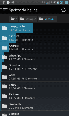

Es bleibt also nur das "Aufräumen" der SD-Karte oder "internen Telefonspeichers" um dieses "Speicher voll" Thema zu lösen wie mir scheint. Mit der SD Maid lässt sich über die Funktion "Speicherbelegung" schön visualisieren in welchen Ordnern die großen Datengräber liegen (Bild rechts). Darüber lässt sich dann m.E. recht schnell Platz schaffen um die gewünschte App zu installieren. Im Screenshot sieht man jedenfalls wo ich meine Offline-Karten abgelegt habe. So ähnlich wird es wohl bei fast jedem aussehen. Und somit kann man denke ich recht schnell mal 300-500 MB "freischaufeln".
In einem "Ernstfall" bei mir war es z.B. der gReader, der mal schnell 500MB offline-Daten angesammelt hatte und somit App-updates blockierte. Von daher finde ich diese Übersicht der SD Maid für die Speicherbelegung recht hilfreich zur Identifikation.

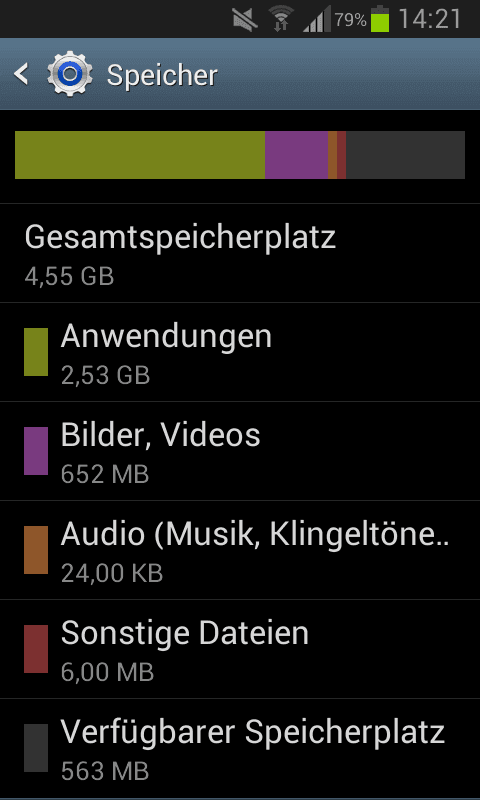

Hallo, mein s3 mini hat laut der grafik nur noch 563 mb verfügbaren speicher, doch wenn ich den verbrauchten speicher zusammenzähle komme ich auf ca. 3,2 gb. Also müssten wegen den 4,5 gb gesamtspeicherplatz ja noch 1,3 gb verfügbar sein. Woran könnte das liegen?:confused2:
Grafik
Hat sich gelöst. Die spieldaten von asphalt 8 waren noch auf dem telefon! Clean master sei dank!!!
