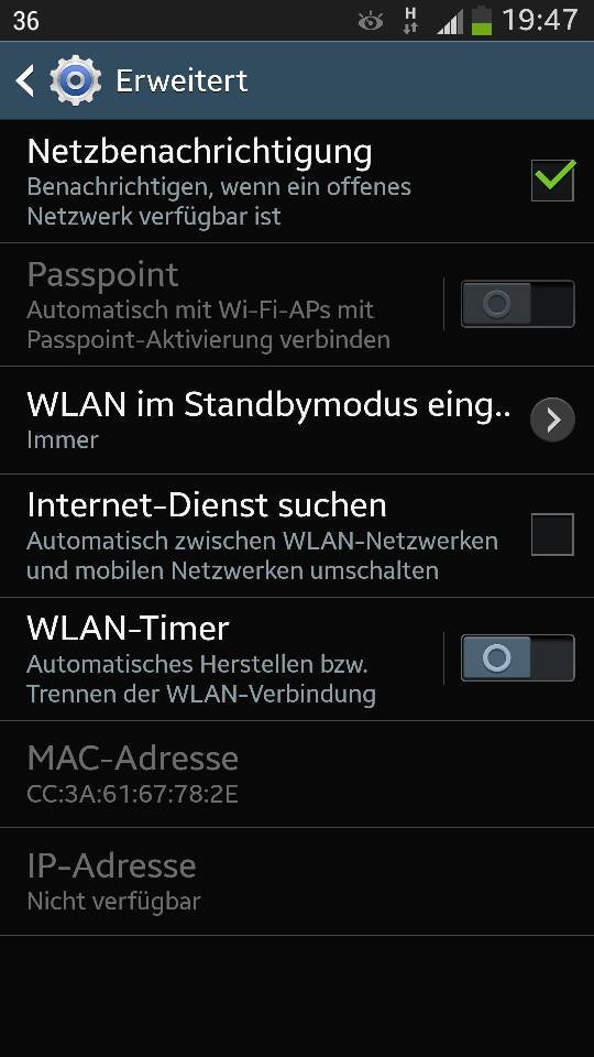

Hallo
habe auch ein Problem im Wlan betrieb!
WLAN schaltet sich im Standby ab
das ist kein Problem. das ist eine Einstellung.
In den erweiterten WLAN - Einstellungen muss bei WLAN im Standbymodus "immer" eingestellt sein.
so hab ich es eingestellt!!
Ist das WLAN laut der Akkuanzeige wirklich aus oder wird nur das Symbol in der Statusleiste erst eingeblendet, wenn du das Display wieder aktivierst?
Letzteres muss nicht heißen, dass das WLAN aus ist, das ist ja nur eine Anzeige.
