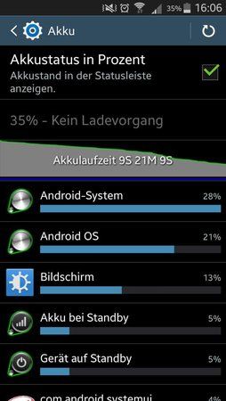

Jetzt wird das mir aber langasam zu komisch. An nem schultag verliert das ding zu viel akku ohne dass ich viel mache.
Dot liegt bei 40 minuten.

ist aber tatsächlich kurios mit dem gerät, habe das s3 neo jetzt 3 monate selbst genutzt. ohne probleme was den akku an geht, nun habe ich es resettet ( root weiterhin und bloatware deaktiviert ) und meiner frau vermacht. abends voll aufgeladen, wlan und mobile daten extra aus gemacht zum testen. akku morgens nur noch 50%.
vor allem weil android system und android os jeweils 40% verbraucht haben.
also praxistauglich ist so absolut nicht.

das Problem was Ihr habt könnte ein Softwarebug von Google sein, schaut mal in - Einstellungen > Akku - nach der Datei mm-qcamera-daemon nach. Wenn sie angezeigt wird funktioniert die Kamera nicht mehr richtig.
