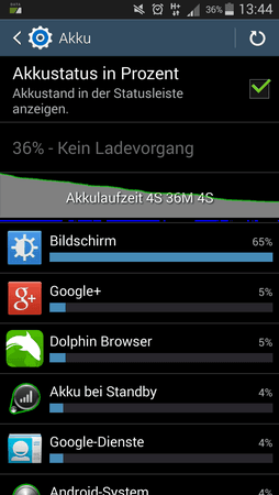

Ein screenshot von der Akkuanzeige bei niedrigem Akkustand könnte bei der analyse helfen.
Hier mal ein Screenshot:
sieht doch gut aus.......... irgendwo muss die Summe ja 100% ergeben...
