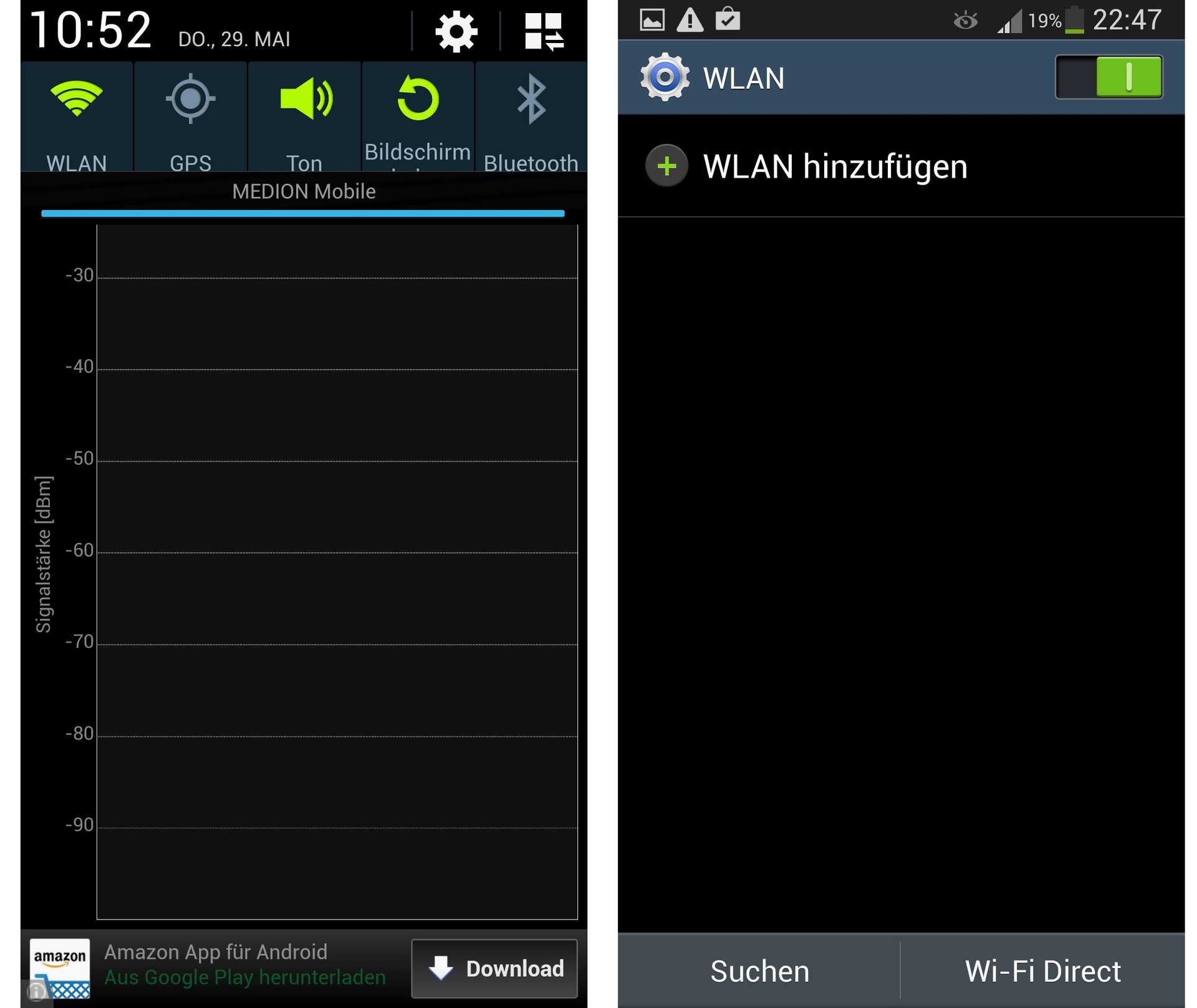

Ich habe nun über mehrere Tage weiter getestet und auch WiFi Analyser installiert. Das Phänomen zeigt sich immer öfter, gestern ca. 10-12 mal, auch im Firmen-WLAN, das System friert nach dem Verbindungsabbruch für ca. 30 sek. ein. Danach verbindet es sich manchmal von alleine wieder mit dem WLAN, manchmal muss ich das manuell machen.
Ich habe mal Screenshots dazu angefertigt:
Im linken Bild sieht man, dass das WLAN Symbol noch aktiv ist, WiFi Analyzer aber überhaupt kein WLAN Netz mehr findet, im rechten Bild sieht man, dass oben in der Statusleiste das WLAN Symbol verschwunden ist, obwohl das WALN angestellt ist. Außerdem tauchen auch dort die WLAN Netze nicht mehr auf.
Inzwischen sehe ich keine Alternative mehr, als das Gerät zu reklamieren.
Ich habe gestern mit Redcoon telefoniert und sie sagen, ich müsse das Handy zur Reparatur einschicken. Und das bei einem erst 6 Wochen alten Smartphone, super! Ich hoffe noch auf Kulanz, denn mehrere Wochen ohne Smartphone geht gar nicht!
Die Dame an der Hotline hatte den tollen Tipp, dass ich es innerhalb der ersten zwei Wochen hätte retournieren sollen. Da passierte der Mangel aber nur ein, zweimal und ich habe es noch für einen Zufall gehalten. Hätte ich das Handy eingeschickt, wäre es wohl mit dem Vermerk "kein Mangel feststellbar" unrepariert zurück gekommen.
