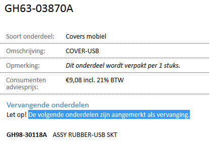

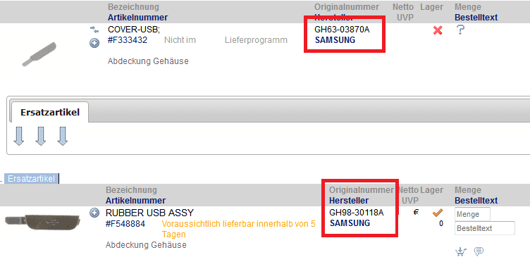

Tja, ich habe gerade bei parts4gsm.com die Abdeckungen GH63-03870A gekauft. Leider wurde GH98-30118A geliefert. Diese Abdeckung soll wohl auch für das S4 Active passen, aber zur Sicherheit habe ich mal eine Email an den Samsung Support geschickt und gefragt, worin der Unterschied liegt.
Der Unterschied ist im Shop von Stellatech ganz gut zu sehen. Ich vermute, dass GH98 für die USA-Variante I537 ist und die Teile nicht so ganz kompatibel sind.
Auf Nachfrage bei parts4gsm.com habe ich folgende Antwort erhalten. Sieht wohl so aus, als hätte GH98 das Teil GH63 ersetzt. Ich frage gerade noch nach, ob dieses Teil auch das cover für die blauen S4 Active ersetzt.
Dear user,
Thank you for your email.
Article number GH98-30118A is considered as replacement for GH63-03870A.
This is what Samsung shows on his own site.
