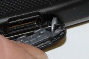

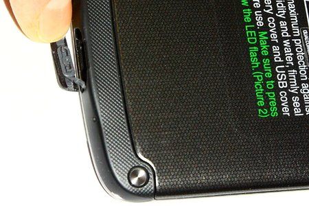

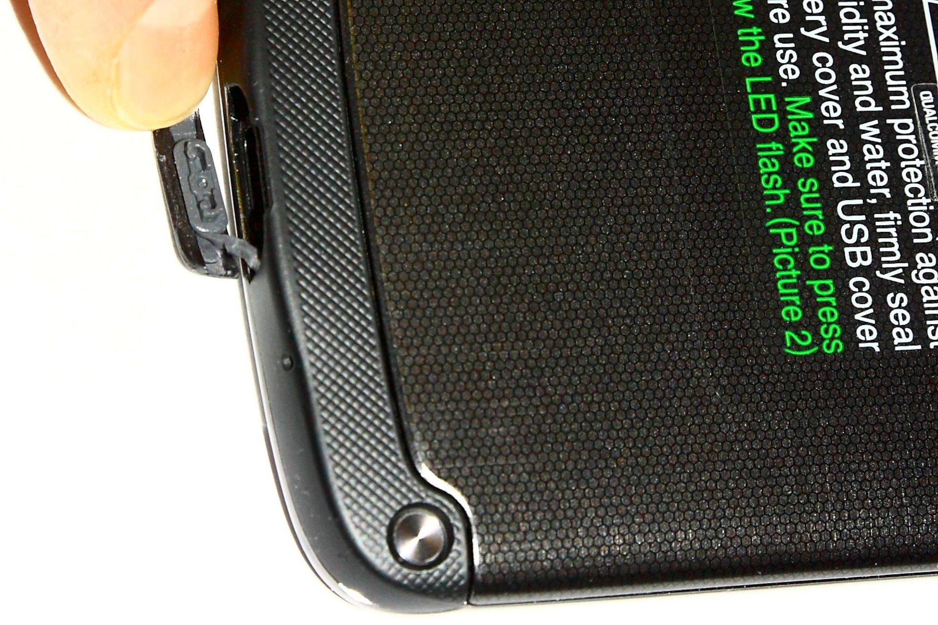

Wenn man sich den Stöpsel ansieht besteht er aus 2 verschiedenfarbigen Plastik oder Gummi Materialien. Das Stück was den Stöpsel am Telefon hält wenn er offen ist löste sich vom schwarzen plastik hab auch Fotos gemacht hab sie aber auf nem anderen Rechner kann sie gern hochladen.
Genau so sieht es auch bei mir aus, die graue "Lasche" hat sich von schwarzen, von außen sichtbaren Teil leicht abgelöst. Das war schon nach ein paar Wochen so und hat sich seit dem nicht mehr verändert. Mich aber bislang dazu bewogen, dass S4 Active nicht zu rooten, falls ich es doch noch einschicken muss.

Hast Du das Foto von Deinem Stöpsel schon hochgeladen?

Richtig, durch die Klebeaktion wird das Handy nicht dichter. Ich verhindere damit nur, dass die USB-Kappe von dem Haltenippel abreisst (und ich das Teil mal verliere :ohmy:). Mehr will ich auch gar nicht.
