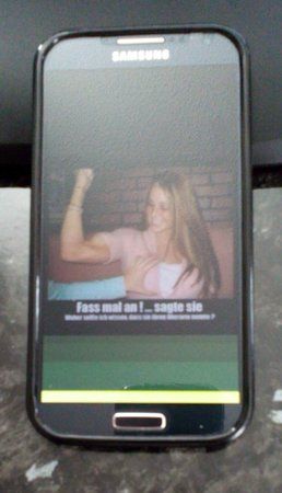

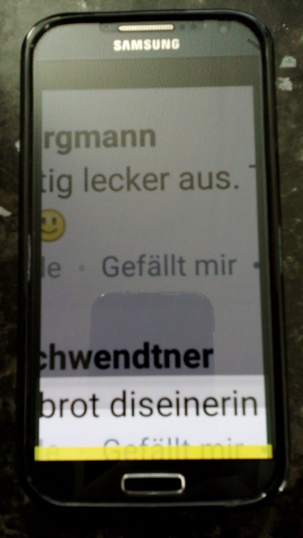

Hallo Leute,
Bei meinen S4 flackert der untere Teil der Display Beleuchtung.
Es dimmt dort also bis ca 15% Helligkeit nicht richtig ab. Alles ab 15% und heller wird ganz normal dargestellt.
Ist dieses Schadensbild bekannt?
Anbei mal 2 lustige Bilder wie es aussieht .
Also der Inhalt wird immer tadellos dargestellt nur die Beleuchtung stimmt nicht.
Ach ja ich ... Screenshot vom defekter Display Beleuchtung erstellt. Haha .das geht doch gar nicht. Muss ich mit der Cam ab fotografieren, Werde ich nach reichen.
Lg
So anbei mal die Bilder mal angehängt. Wie gesagt ab so 15 % verschwindet das alles und das Display sieht ganz normal aus.:unsure:
LG
