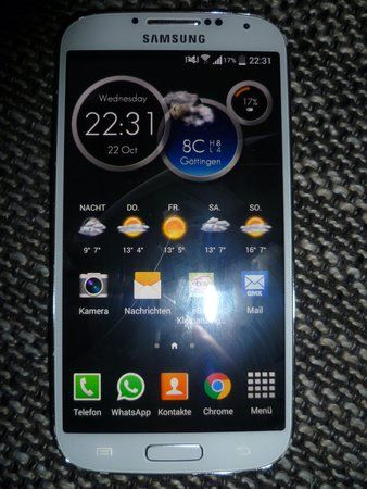

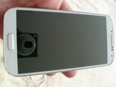

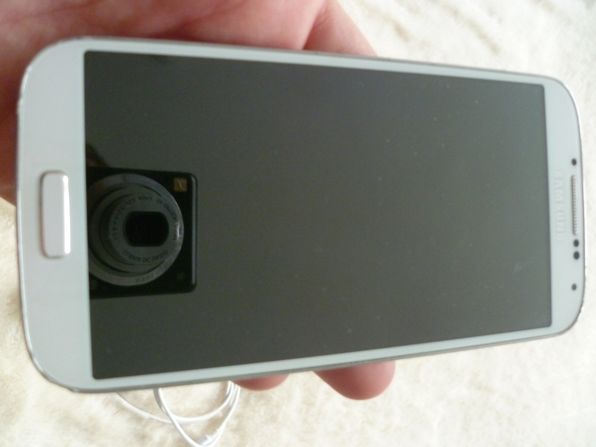

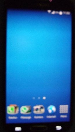

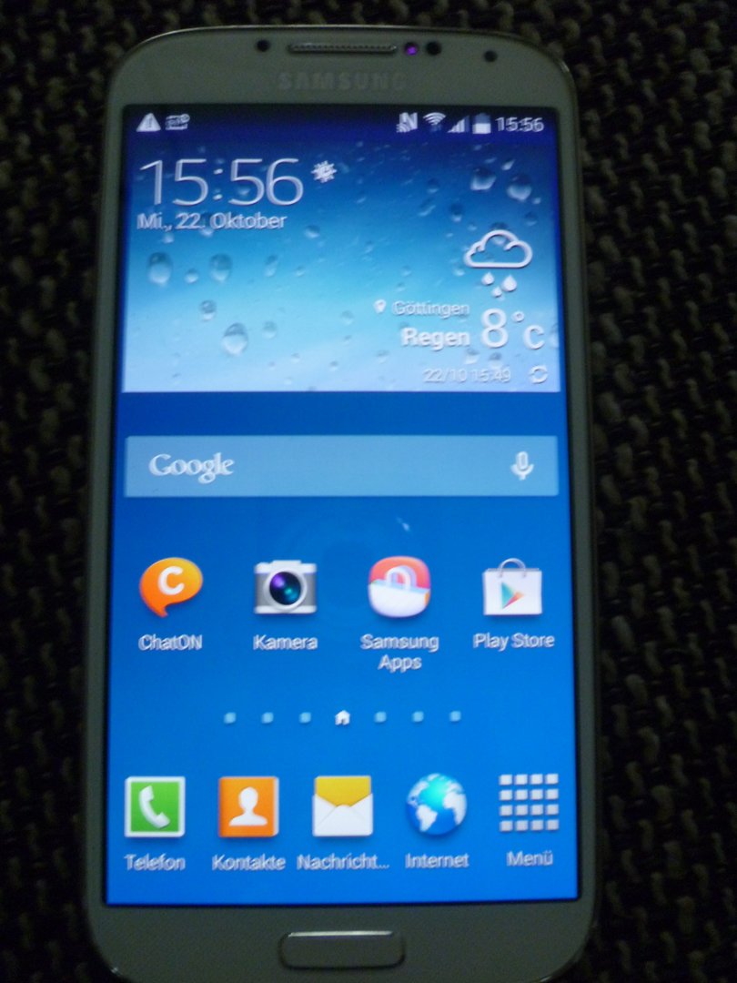

Poste mal ein Bild, dann sage ich es dir gleich.
hier
Bissl unscharf.. :(
Zumindest in meinem tapatalk

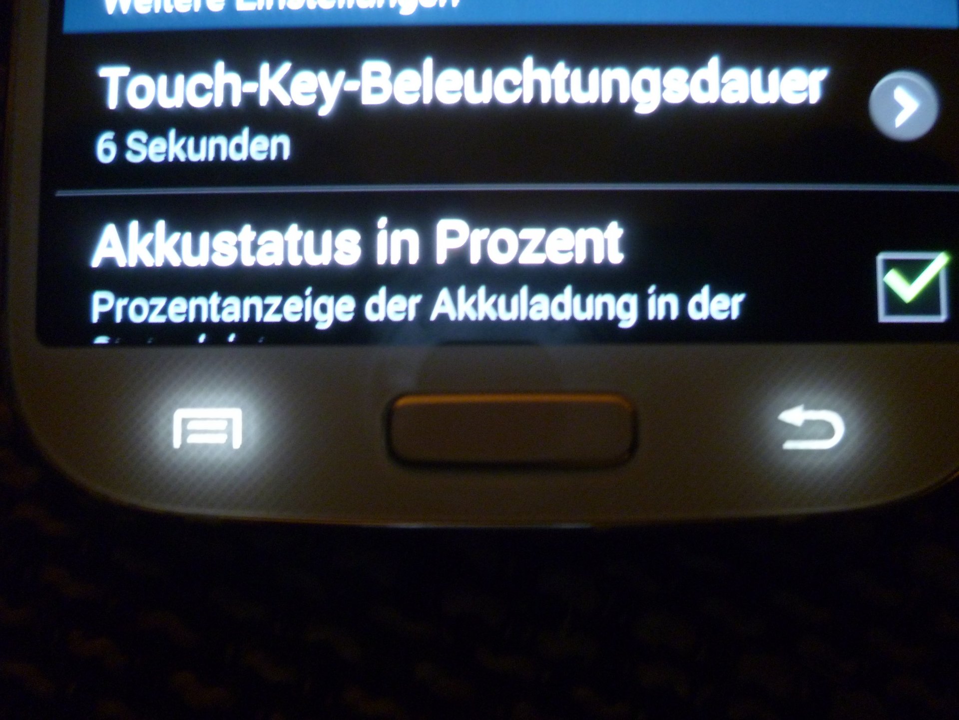

Kannst du bitte die Softkeys fotografieren, wenn sie an sind?
Lichtsensor sieht etwas zu hell aus, bin mir aber nicht ganz sicher, poste mal das andere Bild noch bitte
besser bekomme ich es nicht hin

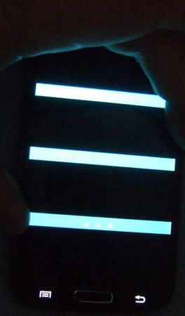

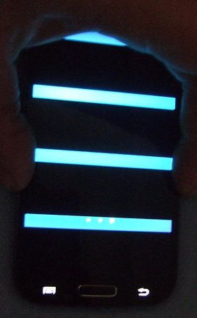

nachdem mir mein S4 leicht auf den Boden gefallen ist hatte das Display einen Riss:unsure:.
Naja hab ein Neues bestellt und eingebaut lief ca 1 Tag hatte den Eindruck das es manchmal ganz leicht flackert.
dann ging es Urplötzlich teilweise garnicht mehr.
Jetzt bin ich soweit das ich den Fehler produzieren kann indem ich leicht! auf den Rand vom Display drücke.
Kann ich jetzt davon ausgehen das das neue Display fehlerhaft ist kennt ihr das Verhalten wie auf den Bildern.
P.S. habe schon die ganzen Stecker mehrfach kontrolliert alles sitzt perfekt, alle Kontakte in Ordnung
Das Display ist defekt, ja.
Der Fehler tritt am oberen Rand auf, richtig?
Ich denke am rechten oberen Rand...
Das habe ich so aber noch nie bei einem Originalen Display gesehen...???
