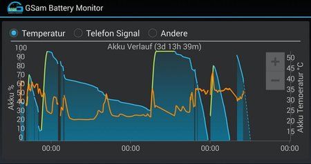

Hier mal ein Screenshot aus meinem Akkulog.
