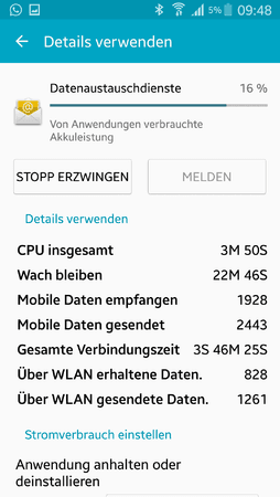

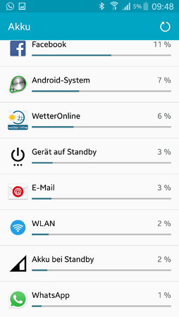

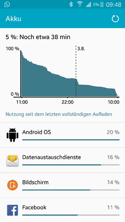

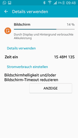

Hallo.
Mein ca. 3 Wochen altes S4 (neu in OVP, bisher kein aufgeblähter Akku) hält leider nur einen tag und ich denke ich bin nicht der Hardcore Zocker
Gestern um 11:00 Uhr vom Ladekabel genommen bei 100%, einige Bilder geknipst, sehr wenig WA und FB genutzt, drei eMails gelesen und beantwortet
Aber nach gerade mal einem Tag ist der Akku schon bei wenigen Prozent.
Da stimmt doch was nicht
Was kann ich tun ?
Bei Sparsamer nutzung nur einen Tag und eine Display-On Zeit von nicht mal zwei Stunden bis zum Ende geht meiner Meinung garnicht....
Danke !
Bei fast 4 Std Online-Betrieb und 2 Std Betrieb des OLED-Displays ist ein Tag mit einer Akkuladung eigentlich normal.
Die 4 Std stimmen nicht mit deiner Schilderung über die Nutzung überein. Überprüf das mal.
Wenn du die mobile Datenverbindung nicht brauchst, schalte sie ab oder schließe die betreffenden Anwendungen.
Reaktionen: Ralfii

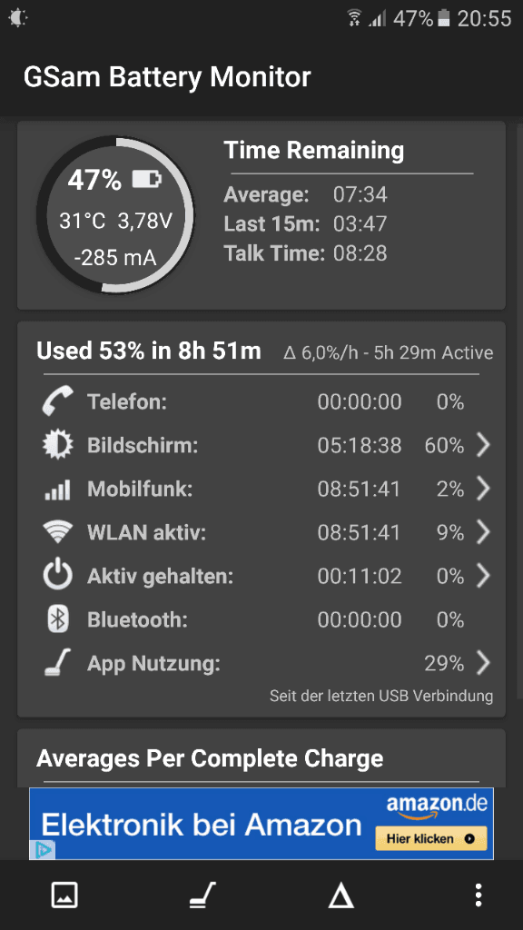

Quack. Oled Display sind ziemlich effizient. Der Verbrauch hängt von der Helligkeit und dem Bildinhalt ab. Mein S6 Akku ist sogar noch etwas kleiner und ich habe nach über 5 Stunden Display on time noch 47 %, uploadfromtaptalk1471114664070.png
Ok wlan Betrieb aber das zeigt, daß das Display nicht das Problem ist. Ich würde erst einmal Gsam installieren und die Deep Sleep Rate loggen. Schlechte Laufzeiten resultierten zu 99% aus zu hohen Hintergrundaktivitäten
